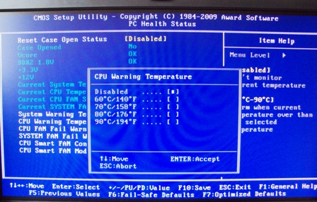

Dobrý den. Prosím co znamená toto nastavení? viz foto. Že by mě PC varoval při dosažení nastavené teploty, nebo něco jiného? Děkuji za odpověď.

| Protože to pořád nejde, zde je opis, doufám že to bude stačit. / CPU Warning Temperature. - Disebled… wakar 12.07.2014 02:43 |

| Už se mě to povedlo. musel jsem to zmenšit. :)) wakar 12.07.2014 04:52 |

| "Že by mě PC varoval při dosažení nastavené teploty" - ano je to tak.

Protože to pořád nejde, zde je opis, doufám že to bude stačit. / CPU Warning Temperature. - Disebled.....( ) - 60C/140F.....( ) - 70C/158F.....( ) - 70 až do 90 stupňů.
Ked mas integrovany na zakladnej doske reproduktor (pipak), alebo pripojeny reproduktor v bedni, tak pri prekroceni nastavenej teploty sa ozve "pipanie" Ked je nastavene "Disabled", tak je tato funkcia vypnuta.
Aku teplotu nastavit sa poradit neda, pretoze kazdy procesor ma inu max. povolenu teplotu.
