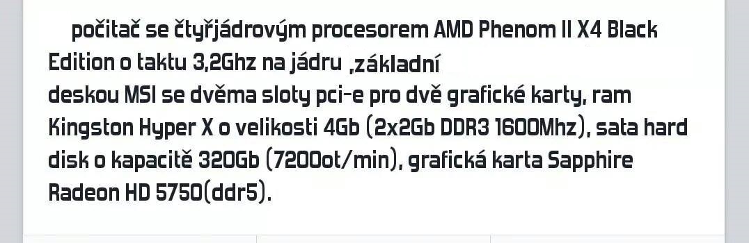

Nepíšeš co máš za sestavu, ale ten 230W zdroj neuvedené značky bude pro ni zřejmě příliš slabý. Možná by zvládl tak samotnou základní desku s CPU (po vyjmutí grafiky a odpojení disků).
Omlouvám se, zapoměl jsem to připsat tak dávám tenhle obrázek s parametry :)
