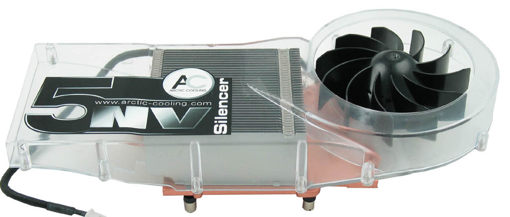

Pako nejseš ty vrtule kdysi byly běžně k sehnání já hledal a nic. Dělal je např. Arctic cooling. Nap… nový
