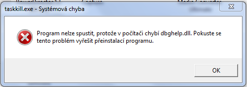

nedávno jsem zjistil, že nejdou spustit nějaké programy, protože mi chybý soubor dbghelp.dll. Na internetu jsem hledal, jak to opravit a když jsem našel a stáhlo opravený dbghelp.dll, tak ho zase nemůžu zkopírovat do System32, protože na to nemám oprávnění.
Jinak práva správce mám.
Dá se to nějak obejít nebo je na to jiná metoda?

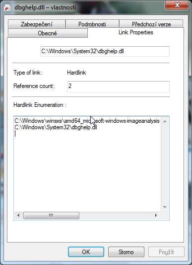

stáhni si co chceš. propojení "roubováním" sxs nezlomíš.
