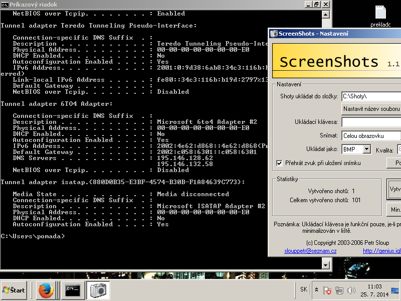

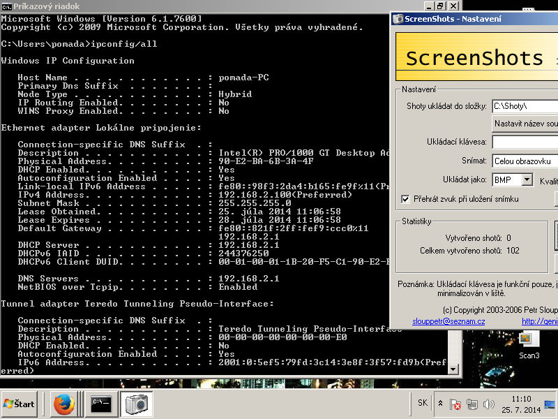

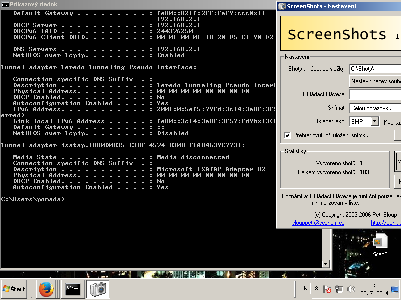

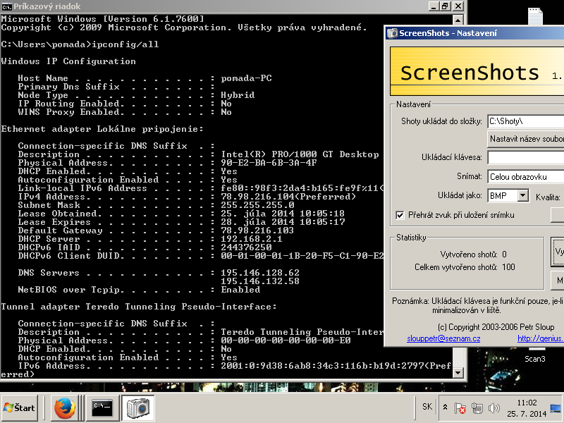

instaloval som adsl 2+ router podla natavenia stareho roura/a stale nesiel dns server nemoze pripojit nakoniec sa to rozbehlo ale neviem kde bola zrada// ked sa nedala stranka nacitat čas vyprsal/jeden z nich podporuje aj ip6.naskočilo to až na6 raz cez cd k routru?prosim aky je rozdiel v tom nastaveny? 1.2. vypis 3.4 router nechcel naskočit ten z pdporou ip6

Ja som si tie screenshoty pozrel ale zas nechapem vobec dotaz. Router podporuje IPv4 takze normalne si povol IPv4 aj IPV6 v PC, nepotrebujes tam ziaden microsoft tunel IPv6to4, neviem preco ti to tam MS instaluje (co si tam nastavoval).
DNS mas nastaveny na router (192.168.2.1) ten musi mat vo svojich nastaveniach potom spravne nastavene DNS providera. Na tom 6to4 adapteri je DNS nejake 195.146.neco.neco, t.j. tam potom ide DNS poziadavka nie na tvoj router ale kamsi do internetu priamo, tipujem ze to je DNS tvojho providera alebo nejaky MS DNS alebo co ja viem (nechce sa mi to hladat)

Neviem ktory DNS si zrovna pouzival, kedze mas v tych Win tuneloch nejaky maglajz. DNS tvojho providera vcera nemusel fungovat a dnes funguje. Alebo sa zasekol router, apod. DNS si nastav u vsetkych protokolov na ziskavat automaticky, a skontroluj aj v routeri u nastaveni WAN strany ze jak to mas nastavene.
P.S> alebo ked to nabuduce nepojde tak si mozes nastavit v PC aj rucne DNS na 8.8.8.8 to je DNS google.
