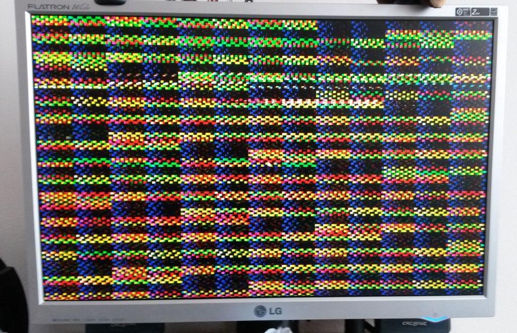

Já bych to taky tipoval na grafiku. Nejsem odborník, ale řešil jsem stejný problém na tátovom PC. Vždycky když jsem byl na víkend u něho, tak počítač běhal jako nový a hned jak jsem odjel, tak táta volal, že už se to zase samo restartuje - někdy i několikrát po sobě, přesně jak píšeš ty. Tady na poradně mi bylo poraděno zkusit vyměnit zdroj, což jsem udělal. Zase to bylo dobrý, když jsem tam byl ale jak jsem odjel zas to samý. Nakonec jsem si vzal PC k sobě a chvíli ho testoval. Po tom co se mi na obrazovce objevilo tohle: viz. obrázek, jsem měl jasný tip na grafiku. Koupil jsem novou, tu nainstaloval do svého a svojí (starší a slabší) dal tátovi (jemu stačí). Od tý doby to šlape.
