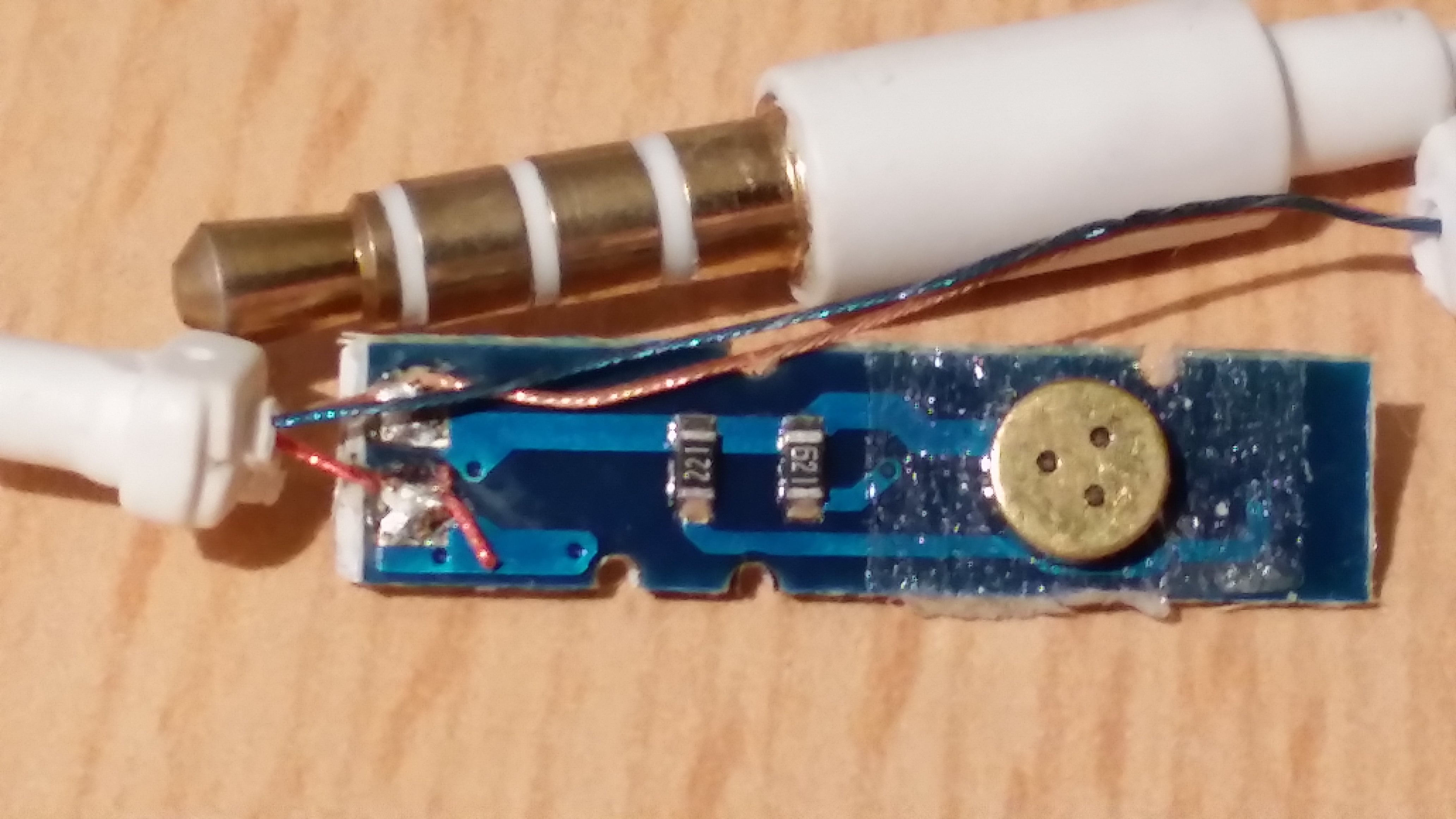

Jack sluchatek ma 4 kontakty. Nevim presne jak je to reseno, ale urcite je to L, R, Gnd ... a ctvrty nejspis pro mikrofon spolecne s ovladanim. Proto jsem ti psal, abys vyzkousel sluchatka jako handsfree. Jestli ti nehrajou stereo tak bude v haji spolecny vodic. Mam tu jeden utrzenej kabel, ale ze by se mi chtelo to pitvat... to moc ne
Edit: je to tak, k ovladani i mikrofonu vede jeden vodic plus spolecny se sluchatkem. Takze jestli ti nefunguje ani mikrofon, mas v haji nejspis kabel

Covece ja bych ty sluchatka nemenil, jak sluchatka z Note2 i Note3 jsou na vysoky urovni, musel bys do toho investovat nemaly peniz. Spis bych objednal cinske kopie (hraji priserne ale vyjdou na par korun z ebay) a vymenil cely kablik.

No vsak vymenis cely kabel, i s ovladanim. Naletujes jen spunty
