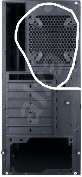

S čelním větrákem pro odvod tepla A zadní horní části máš vrtulu?
jezekhifi 27.07.2014 15:09
jezekhifi
Bohužel nemám .Přemýšlel jsem o pořízení nějakého , ale potom co jsem koupil chladič noctua na proce…

Ptal jsem se jestli máš v bedně vzadu nahoře vrtulu! Máš nebo nemáš? Jestli nemáš tak ju tam dej! k…
jezekhifi 27.07.2014 17:07
jezekhifi
Psal jsem , že nemám.. :) cíl tohoto větráku má být foukat do vnitř vzduch aby tam byl lepší průtok…
Lordjebalek 27.07.2014 17:12
Lordjebalek
Ne tenhle patří dozadu. Namontuješ a odvětrává to teplej vzduch ven.
jezekhifi 27.07.2014 17:14
jezekhifi
Myslím si , že to nebude stačit vzhledem k otmu jak je deska vždycky přehřátá.. nebo nevím no . Mysl…

Na bočnici ventilátor nedávej, rozhodí ti to Airflow, jeden ventilátor dopředu, který bude vzduch na…

Už jsem ti to psal výše. Taky ventilátor vepředu nemá foukat vzduch ven, ale má vhánět vzduch dovnit…

Dále otočit přední ventilátor tak, aby vháněl vzduch do skříně, tím pádem bude ofukovat pasiv čipsetu. Změřit rozteč děr pro šrouby na zadní pozici ventilátoru, ale pravděpodobně tam bude sedět jakýkoliv ø120 mm ventilátor.
