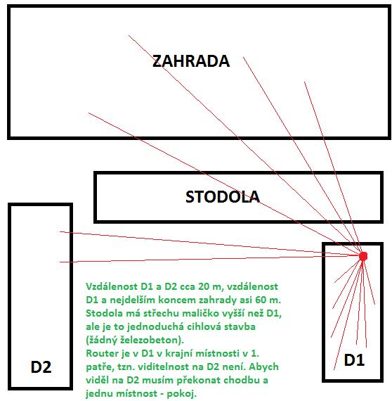

Dobrý den, prosím o radu. Na obrázku je nákres toho, co bych rád zrealizoval. V současnosti mám signálem pokrytý D1 (dům 1). Tam kde je ta červená tečka, tam je i wifi router. D1 je dům s jedním patrem a router je umístěný v rohu patra (viz nákres). Jinam umístit prakticky nejde, protože od něj vede kabel na střechu ke klientovi, který se připojuje k AP poskytovatele. Router je základní s jednou anténkou, jejíž zisk je cca 2 - 3 dBi. Ani jsem nikde nedohledal vyzařovací úhly a polarizaci, ale tato anténka mi pokryje celý D1 (dům 1). I když v přízemí je signál mizerný, tak tam ale je. Anténka je šroubovací, takže možnost připojit externí.
Jaké je prosím nejlepší bezdrátové řešení, jak rozvést signál do vyznačených prostor (viz červené čáry na nákresu)? Tahání kabelů není možné. Je třeba ještě uvést, že D2 (dům 2) je přízemní a signál nemusí být všude, stačí mi jen 1/3 domu. Pokud bych umístil něco na střechu D1 (domu 1) což možné je (plochá střecha a můžu tam dát cokoliv), tak si nejsem jist, jestli budu mít zase pokrytý celý D1. Myslel jsem, že bych koupil jiný router, např. s více anténami a jedna by byla pro pokrytí D1 a další by šla např. na střechu a pokryla zbytek. Otázka je, jestli je nějaká taková anténa, která zvládne pokrýt takový úhel.

pokud to chceš řešit pořádně, tak na propoje použiješ separátní směrová pojítka (např. loco2). Alter…
touchwood 29.07.2014 21:00
Kabel je prostě kabel (optika), pak možno zkusit PowerLine Adaptéry, dále směrová pojítka a samostan…
JR_Ewing 29.07.2014 22:10
JR_Ewing
Chápu to tedy tak, že bych např. koupil 2x NanoStation, jeden namířil na D2 a druhý na zahradu, nast… poslední
Martin182 30.07.2014 00:22
Martin182
Mě by stačilo, kdybych měl v objektu D2 a na zahradě cca 50 % signálu. Nechci tam streamovat videa v…
Martin182 29.07.2014 23:32
Martin182
Kabel je prostě kabel (optika), pak možno zkusit PowerLine Adaptéry, dále směrová pojítka a samostané přístupové body. Přikláněl bych se k Ubiquiti Unifi, ale předpokládám, že chce za málo peněz hodně muziky s minimální námahou a nutností se učit (nebo na to někoho pozvat). V té oblasti bude každé řešení špatné. (některá ještě horší)
Mě by stačilo, kdybych měl v objektu D2 a na zahradě cca 50 % signálu. Nechci tam streamovat videa v HD, jen se tam připojit a udělat nějakou práci, kde potřebuju internet. Samozřejmě že bych volil nějakou snadnější cestu, ale učení se určitě bránit nebudu, takže zkusím nastudovat to, co jste mi poradili - za to moc děkuju. Jinak v současnosti se z D2 na D1 připojím, ale signál je nic moc a to mám v D2 docela silnou anténu. Přesně za stodolou na zahradě mám signál na to, abych se připojil, ale nic víc - skoro se nenačítají ani stránky. Stodola ale šíření signálu moc bránit nebude. Je to prázdný stavení pouze s obvodovými zdmi z cihel, nic víc tam není. Proto jsem myslel, když mám vlastně ve všech objektech "nějaký" signál, tak že by se to dalo vyřešit jen silnější anténou, která by byla na střeše D1 a měla vhodný vyzařovací úhel a výkon. :-|
