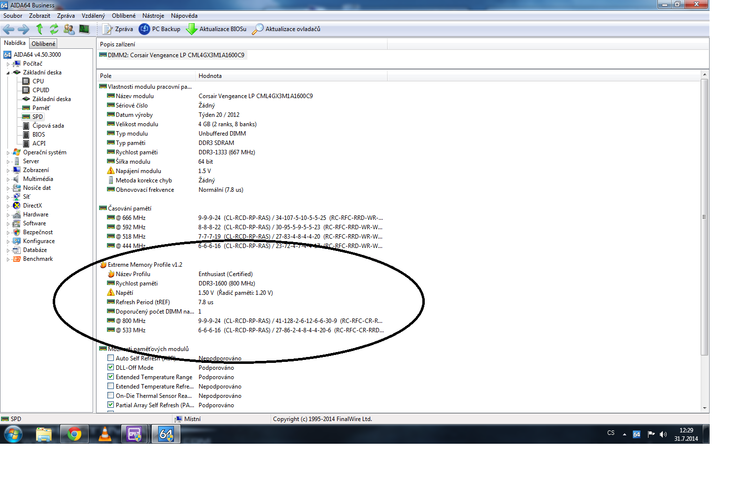

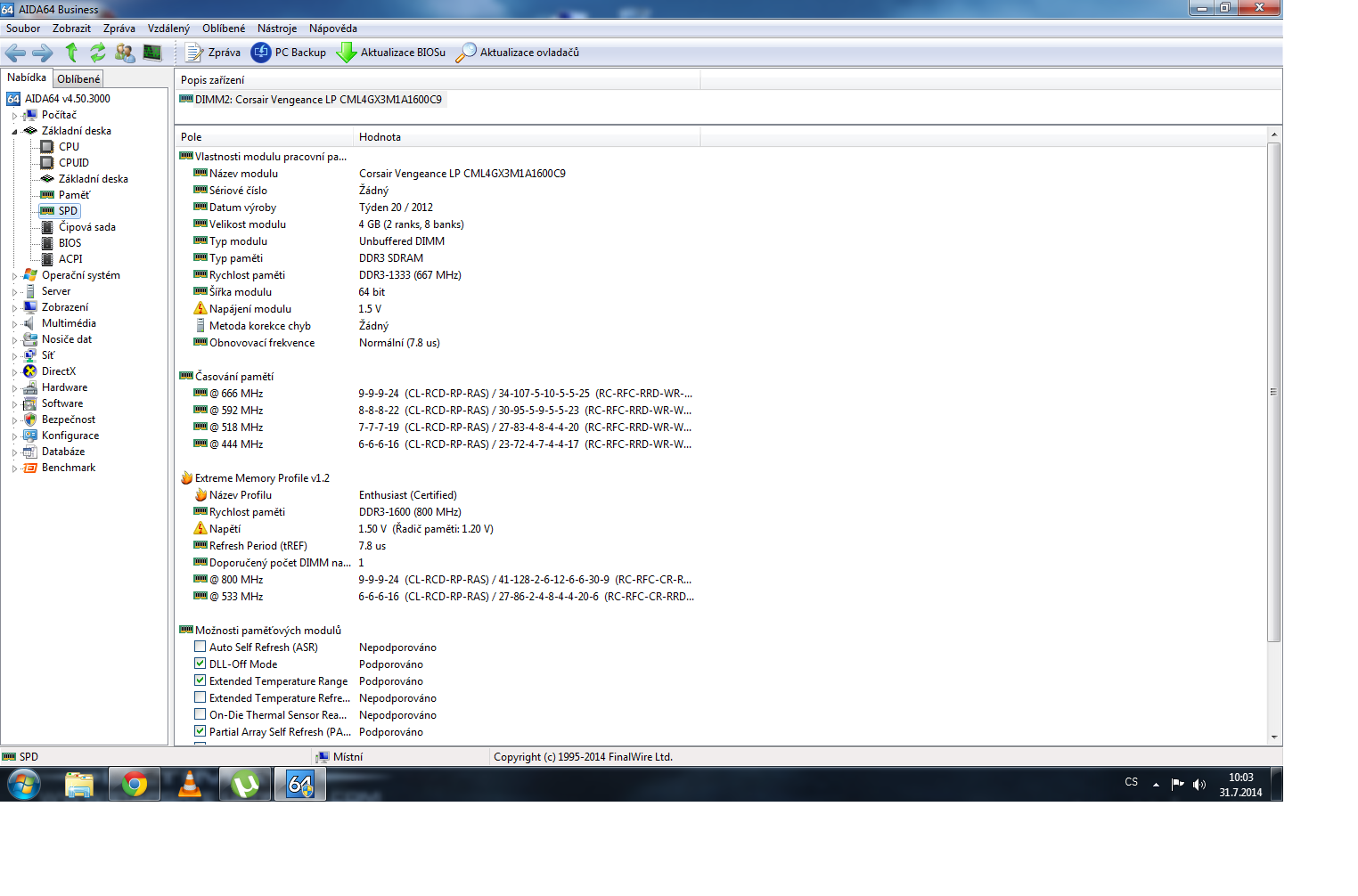

Zdravím, pokud to nevadí, chtěl bych se zeptat ještě na něco, vůbec nevím co má tohle znamenat, mysl…

Neřeš to, je zcela jedno zda moduly tikají na 800/1600MHz nebo na 666/1333MHz frekvenci. Na výkon to…

Podle toho co jsi sem hodil máš RAM 1333 MHz a ne 1600 MHz....

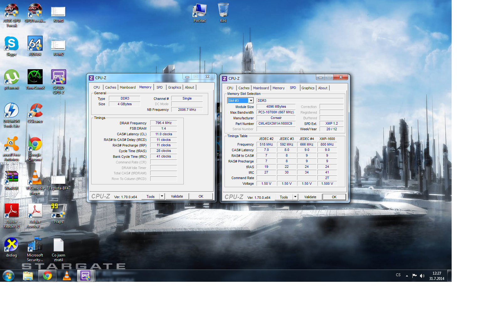

sambilionk Jsem si na 100% procent jist že v BIOSU mam nastaveno 1600 MHz dokonce jde udělat i scree…

V označení RAM je uvedeno 1600c9. Zkus CPU-Z.

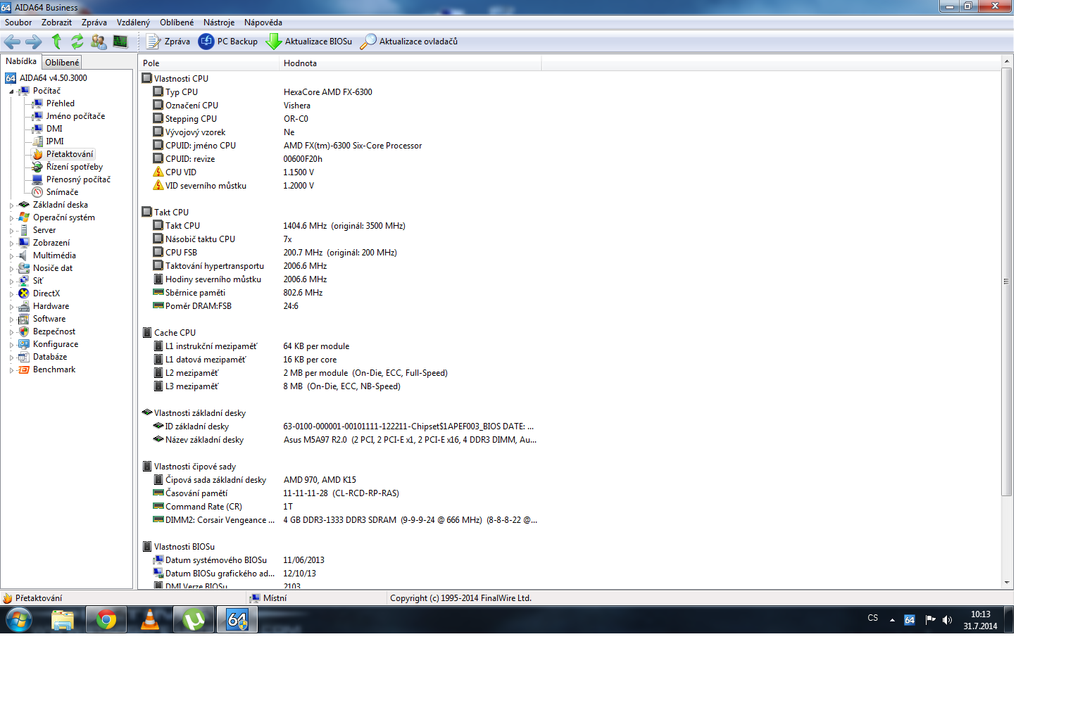

No teď už v tom mam uplnej guláš každej program si ukazuje co chce(teda aspoň já to tak vidim, přeci…

Tady to máš OK u obou png + i v biosu jak si psal takže to dál neřeš máš to správně... poslední
