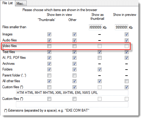

Nástroje->Možnosti->Seznam souborů a Asociace.

Tohle? http://en.kioskea.net/faq/25455-xnview-disable-the -autoplay-of-video-audio-files

zkus třeba nástroje - možnosti - průzkumník - seznam souborů odškrtnout videosoubory a zvukové soubo…

Tam mám povolené jen Obrázky...

...zkus vymazat soubor xnview.exe, do něj si program zapisuje nastavení, tam někde musí být chyba...

...trochu jsem se spletl, xnview.ini to mělo být, snad není pozdě?

v Irfanu je to "load only associated types while moving through directory", tak by to mělo jít tady…

Psal jsem o XNView a ten obrázek je taky z něj.

Jirka44 :
Nástroje/Možnosti/Seznam souborů mám zafajfkované POUZE Obrázky
V Nástroje/Možnosti/Asociace mám zafajfkované POUZE jpg,tiff,bmp,psd
Stejně ta svině z té složky chce a chce přehrávat mp3,avi...
