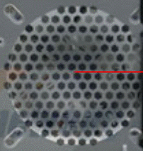

To je hrozný, dá se ten brzdič průtoku vzduchu a rámusítko vyhodit? [http://pc.poradna.net/file/vie…

Na všech svých krabicích s touto perforací v zadní části nastoupuje krátký proces - stříhání/řezání…
