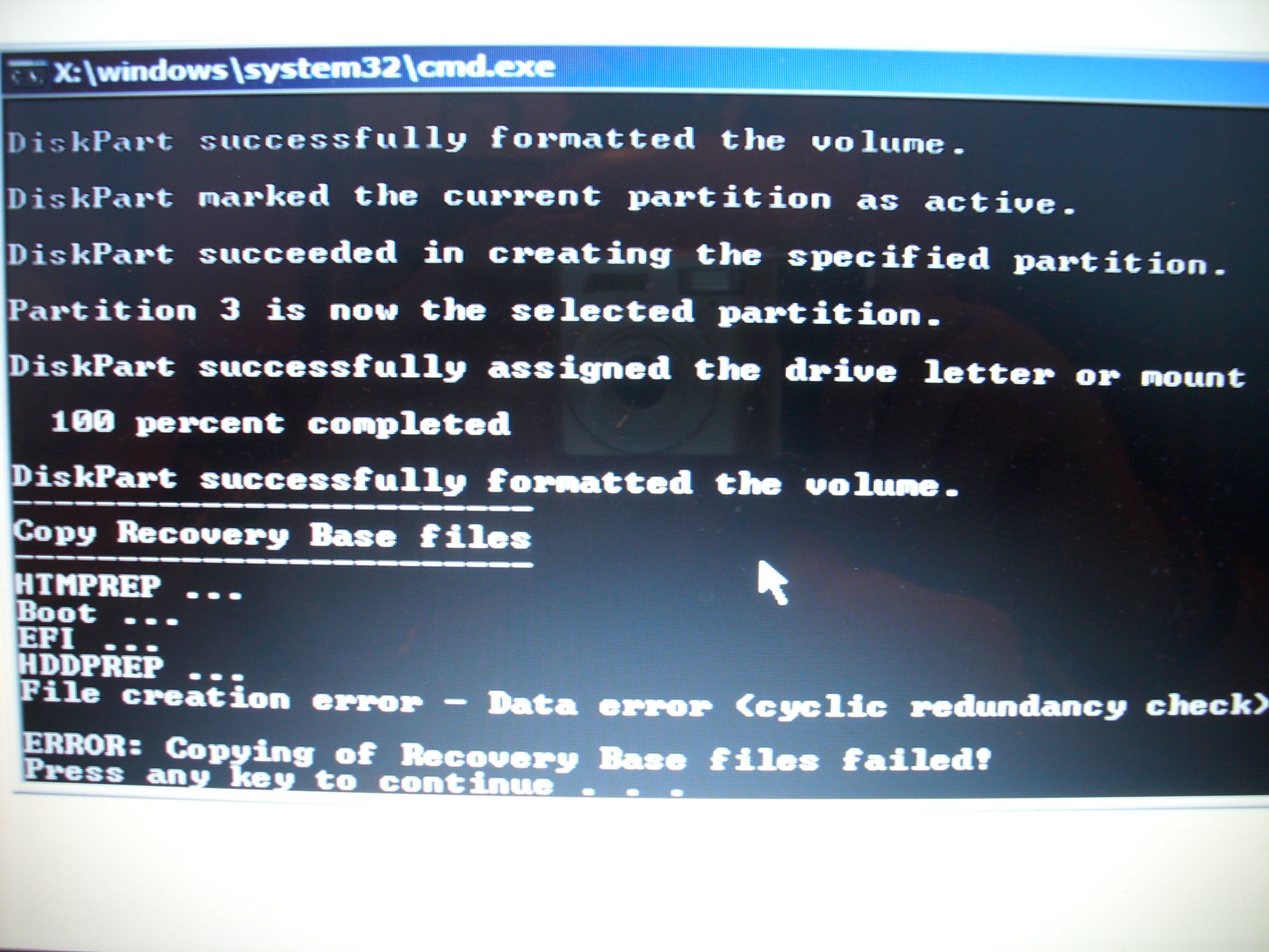

Zdravím, mám takový problémek. Mám tu jeden starší noťas s Win Vista, no chtěl jsem přehrát Win (z CD co k noťasu mám) a výsledek je toto - viz foto.
Nevím co s tím ? Zkoušel jsem i Vistu z jinýho PC, to vůbec nereaguje a když jsem zkoušel nahrát sedmičku, tak mi mechanika začala ječet jako kdyby to byla sekačka na trávu a taktéž to hodilo nějakou chybu a nic.
Do chvíle než jsem se do toho začal montovat vše fungovalo. Tak nevím.
Díky moc za rady a případně i shovívavost, já holt nejsem ajťák.
Vymenit mechaniku CD/DVD.

Myslíš, že kiksla mechanika ? No taky mě to napadlo.

pomůže pořídit si do domácnosti jednu funkční usb mechaniku, nečtoucí sekačka na trávu je ti k ničem…

Hm asi to tak bude, zkoušel jsem ještě jednou tu sedmu, hodilo to šedou obrazovku s myší a nic, po d…

Tak na tom zkus něco přehrát a poznas jestli je v coudu,může něj v coudu to CD třeba.Kdyby byla ko t…

no na tom, těžko něco přehraju, ten noťas je teď bez systému. prostě jsem tam vrazil cd, to neběhlo,…

Zkusil bych to jenom načíst v jiným PC tu instalacku jestli je OK,může bejt v hájí i HDD.Si stahní t…

instalačka bude 100% ok, je to pár týdnů co jsem ji použil. i ten hdd mě napadl, ale to nevím jak ov…

Zkusil bych ten boot přez flashku a pak uvidis.

to se snadněji řekne, než udělá, jsem říkal, že nejsem ajťák, nejsem si jist jak na to.

Zkus a uvidíš jestli to zvládneš s návodem: https://www.google.cz/webhp?hl=cs&tab=Tw#hl=cs&q=J ak+vy…

Recovery disk co se chceš použít není klasický instalační disk Windows a nástroje pro tvorbu bootova…

Hurá, přes flashku jsem tam narval Windows a ten funguje :-):)) Problém mám teď s tím, že se nemůžu…

instalačka bude 100% ok, je to pár týdnů co jsem ji použil. i ten hdd mě napadl, ale to nevím jak ověřit. prostě dneska ještě v 8 večer šlapal noťas i hdd i dvd mechanika jako hodinky, vrazil jsem tam dvd chvíli to šlapalo jako že ok, pak to hodilo chybu a byl konec. při dalších pokusech to samé a jinej soft to nebere, resp. jedno dvd mi to vezme tak po 20-30 minutách "ničeho" a pak to chce dvd které je uvnitř no a u těch sedmiček mi to dělá tu sekačku. s tím co bylo originál k tomu noťasu to jde "až do té chybové hlášky".
Recovery disk co se chceš použít není klasický instalační disk Windows a nástroje pro tvorbu bootovacích USB flashek si s tím neumí poradit, nejde je použít.
Samozrejme udelat USB bootovaci Flash jde, no je to zrejme na delší laborováni.
Pokud chceš systém obnovit pomoci svého Recovery disku, optická mechanika musí být fukční, nepujde to obnovit bez ní.
Maximálne co múžeš udelat, je vyskoušet vypálit bitovou kopii toho Recovery disku, na dejme tomu, 2-3 rúznych typech médii, možná nekteré bude pro tu nespolehlivou mechaniku lépe čitelné
Víc toho udelat nelze
