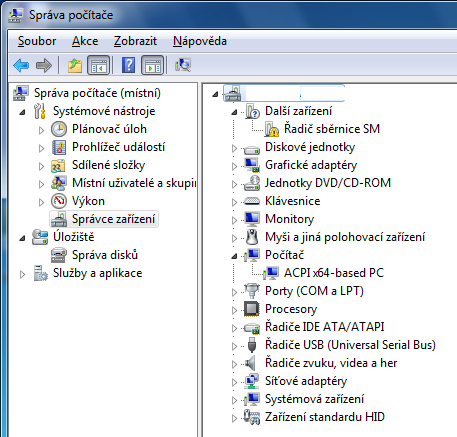

asi ti tam chybí ACPI driver
a búhvi co ješte
ACPI driver tam je... (viz obrázek)
never všemu co Windows píše, jak tam máš generický Windows ACPI driver, ten ani náhodou nezná všechny ACPI zarízení co Tvuj mainboard obsahuje

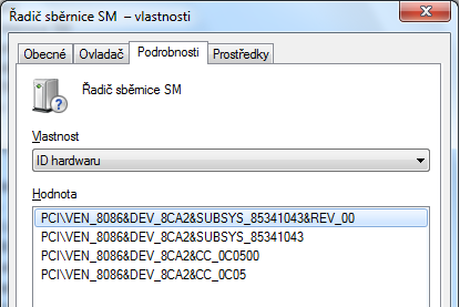

To nema nic s ACPI, SMBus controller je v chipsete. Chybaju mu tam vsetky ovladace.
pokial sa nenainštaluje korektne,ovládač radiča pre SM bus controller treba inštalovať v mode kompatibility s wxp,pod win7 64-bit už nieje podporovaný,alebo intel inf update pre čipset treba spustiť ako "run as administrator"....
zajímavé je, že na stránkách výrobce desky ASUS driver pro "ACPI" není uveden?!?
www.asus.com
btw: jako administrator jsem pochopitelně přihlášen ;)
nečteš. kolega ti píše něco jiného: http://www.jmsoft.cz/dotazy_spustit_jako_spravce.j pg
příště: instalací driveru chipsetu se začíná jako první

u obrázku acpi jsi zakryl, jestli "zařízení funguje normálně".
podpora acpi se taky dá povolit/zakázat v biosu.

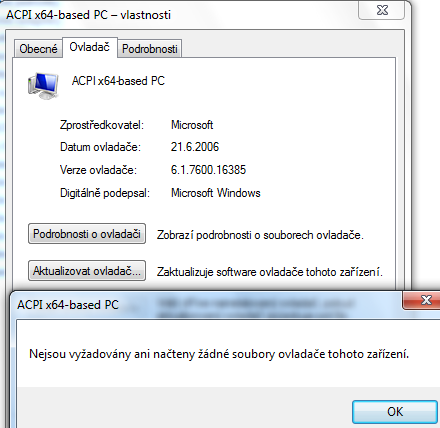

Tak už to zařízení zmizelo, potom co jsem nainstaloval HOTFIX schovaný v balíku Chipsetu, jako samostatný setup.
cesta ke hotfixu po rozbalení zip archivu:
akorád to ACPI mi stále dělá trochu starost, pokud se rozklikne tak to ohlásí "nejsou vyžadovány ani načteny žádné soubory ovladače tohoto zařízení"
(viz obrázek)
Dík DavMat
to si nevšímaj,systém si acpi riadi sám a obchádza všetky subsystémové rutiny,ktoré sú nutné len pri štarte pc a k chodu acpi si volá svoje systémové services
aha, tak díky všem za rady!
ACPI neni zariadenie.
Ovladace chipsetu si mal instalit hned ako prve.
