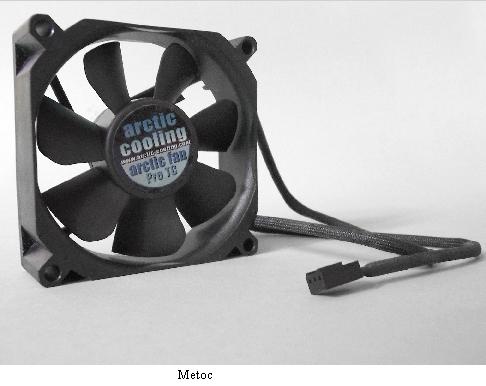

Kup tam značkovou vrtulu dle rozměru a bude ticho a chlad ze zdroje.

Záleží jak to je udelany vevnitř někde to musíš ucvaknout a naletovat někde to je nacvakli na pin...…

Vyvést ven a zapojit bud do desky nebo zdroje. Doporučuji tenhle jeli tam 80mm http://www.alfacomp.…

Je viac pravdepodobne ze ho musim odcvaknut? :/ Moc sa mi letovat nechce kedze som to este nerobil :…

Přesně ucvakni, protáhni kablík ven a zapoj to do desky a hotovo. Tak to mám já.

Počítej s tím, že to na pin nebude. Divil bych se, že by do čínského 240W zdroje něco podobného dáva…
