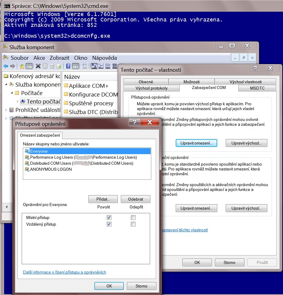

| Asi ti půjde o tohle (ale víc nevím). Než něco pokazíš, tak dvakrát měř a teprv řež.
[19440-dcom2-j… IQ37 10.08.2014 21:50 |
IQ37 |
