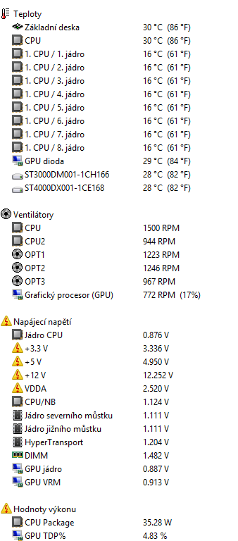

Zdravím, kamarád má
Cpu : AMD FX6300
Chladič : Cooler Master Seidon 120M
Deska : MSI 970A-G46 - AMD 970
Bedna : CoolerMaster N400
A tvrdí mi, že má při zapnutí pc 16°C na CPU a při 100% zatížení 36°C. Mě se to zdá jako hrozná blbost, myslíte, že je to možné?

Tak při zapnutí, anebo v idle (vidle se mi líbí). Pokud doma netopí a bydlí v suterénu, tak těch tep…

A bere teplotu CPU nebo teplotu jádra ?

To je úplně jedno. Pokud ten počítač nemá ve velmi chladném sklepě, tak procesor nemůže mít 16 °C.

A to jako proč? CPU v IDLE moc nehřeje, jelikož je podtaktován ne? A pokud má DOBRÝ chladič, dobrý a…

Stejně není dobrý mít teplotu nejen cpu nižší než je pokojová.

To chceš jako vážně říct, že bys dokázal procesor ochladit na nižší teplotu, než jakou má okolní vzd…

A když nechladíš vzduchovým chladičem?? Mám vodníka... a řekl bych že celkem dost výkonného, a jede…

To by ta voda musela být dost studená. A to zase nedokážeš, pokud budeš mít celý chladicí okruh v je…

Nikto nevie co mera a cim to mera. V prvom rade nech si pozre teplotu CPU v BIOSe, tam by mali byt s…

Nikto nevie co mera a cim to mera. V prvom rade nech si pozre teplotu CPU v BIOSe, tam by mali byt spravne. Pripadne pomocou coretemp alebo realtemp alebo speedfan teploty s nazvom Core (ale ak pouziva nejaku staru verziu tak tie teploty nemusia byt spravne, ptz CPU nehlasi absolutnu teplotu ale prepocitava sa to od tjmax, a program nemusi spravne vediet kolko ma dany model tjmax.
