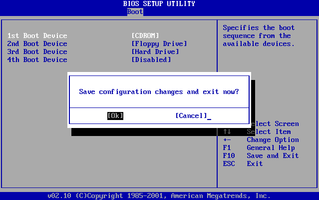

když chceš hledat rootkit, nehledáš ho v běžících windows. pořadí bootování z cd se nastaví v biosu,…

Budu asi vypadat jako úplnej blb, ale já už nevím. Bud jsem úplně blbej já nebo nevím. Vypálil jsem Aviru, nabootoval, zeptala se mě jaký má zvolit jazyk a nic a to jsem čekal dost dlouho. Vypálil jsem AVG a když v BIOSu kliknu aby se bootovalo z CD tak to nic neudělá. Nějaká rada? Která program je podle vás nejlepší?

cd se vypaluje jako image, co nejnormálnější rychlostí, potom boot z toho cd funguje.
všichni ti výrobci umí i boot flashku, ale to jsem se neodvážil navrhnout, to bys řešil měsíc.
