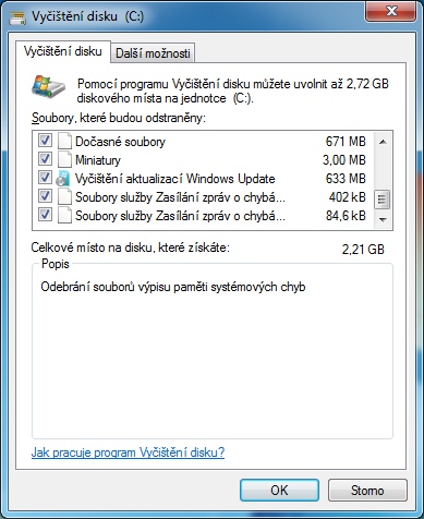

můžeš použít nástroj Vyčištění disku, to umí z instance Windows odebrat již nepotřebné aktualizace a…

Vseobecne ako prve si pozri kolko zabera hiberfil.sys v roote C:, zabera tolko kolko mas RAM. Hibernacia sa da zakazat, subor zmizne. Za druhe pozri si kolko ti zabera pagefile.sys, typicky dementny MS nastavuje 1.5x RAM, virtualna pamat sa da nastavit napevno na 512MB apod, alebo uplne vypnut.
Za tretie obsah zlozky Users\meno\Local\Temp sa da zmazat.
Za stvrte obsah zlozky Windows\SoftwareDistribution\Download sa da zmazat tiez (spustis prieskumnik cez pravy klik - ako spravca)
Za piate vo vycisteni disku zmacknes tlacitko ze rozsirene ci co a potom na druhej karte je zmazanie bodov obnoveni. Body obnoveni sa daju aj zakazat.
Kolko mas zabrate?
Vsetko som uz pisal do poradne uz aspon 10x, je tu vyhladavanie.
P.S. typicky sa daju Win7 udrziavat tak na cca 20GB aj s bezne pouzivanymi programami (ne hry)
