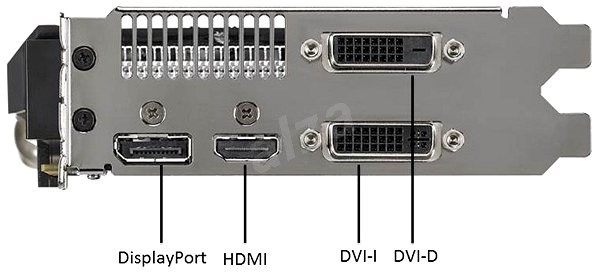

problém je v archaickém monitoru, resp. redukci HDMI->VGA. Buď použij originální VGA výstup karty (který je "schovaný" DVI-I konektoru). Ten zdroj je nic moc, ale je předimenzovaný, takže tím by to být nemělo.
edit: aby bylo jasno: karty dnes mají obvykle 1x DVI-D (pouze digitál) a 1x DVI-I (kombinace DVI-D+DVI-A, tj. digitál+analog)
[https://i4.alza.cz/ImgW.ashx?fd=FotoAdd&cd=EC571i-  02&i=1.jpg]
Pokud ke kartě nebyla redukce, dá se pořídit zde:
redukce-dvi-vga-d42405.htm
edit2: a samozřejmě mocderní PC je vhodné připojovat digitálně, tj. pomocí DVI nebo DP (přinejhorším pomocí HDMI)
