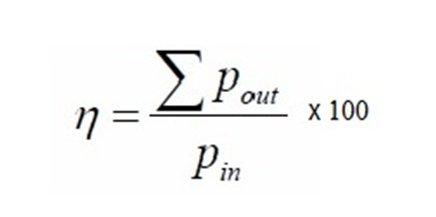

- Mohl jsi to rict jednoduseji =) [img=/file/view/19511-vzorec-vypoctu-png]http://pc.poradna.net/fil…
CoCoChanel 16.08.2014 14:42
CoCoChanel
Ale to pouze mé prvé souvětí a vzorec pro výpočet účinnosti se snad učí na školách dosud, tedy jestl… poslední
