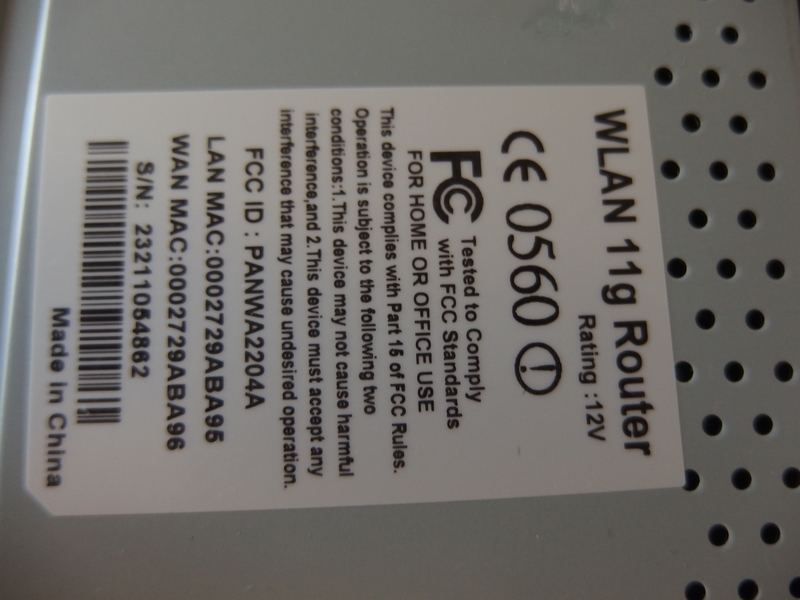

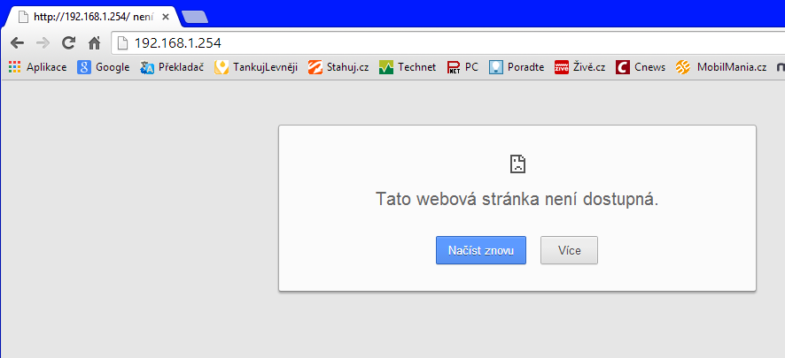

Dobrý den, mám router ZCOMAX typ WA-2204A-TX. Do prohlížeče jsem nastavil adresu 192.168.1.254, ale na této adrese se do routeru nemohu dostat. Prohlížeč mi napíše "Tato webová stránka není dostupná". Vyzkoušel jsem prohlížeč jak Google Chrome, tak i Internet Explorer a výsledek je pořád stejný - do routeru se nedostanu. Přikládám výstřižek. Používám jinak OS Windows 8.1 - 32 bit.
Prosím, poradíte mi někdo /ovšem prosím polopatě / co a jak mám udělat?

Dej sem výpis příkazu: "ipconfig /all"

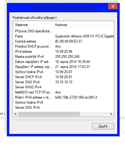

vo vypise ipconfig -all alebo v sprave sieti u informacii pripojenia si pozri jaku mas branu, a to j…

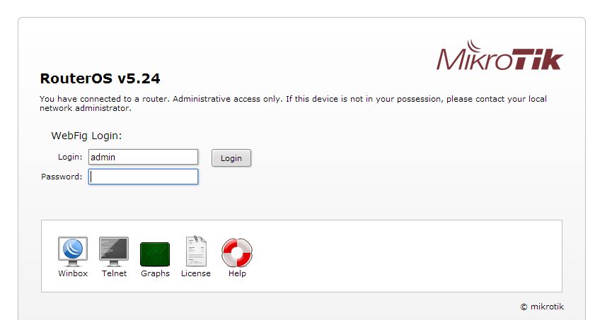

Do routeru jsem se dostal přes IP adresu 10.99.20.81 , ale narazil jsem na přihlašovací údaj. Jméno…

To ses ovšem dostal do úplně jiného routeru. Jsi si jistý, že je to tvůj router?

Zda je to můj router nevím, ale otevřelo se to na mou bránu - viz výstřižek

Dobře. Ale bez hesla se tam nedostaneš. Můžeš ho resetovat do továrního nastavení, ale potom ho bude…

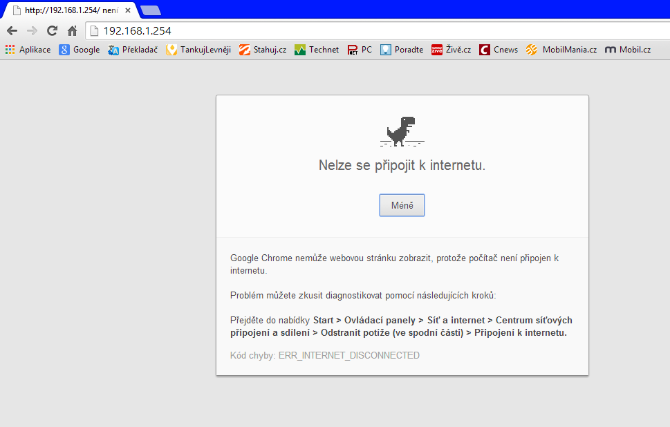

Tak jsem to všechno nastavil dle vašeho návodu, ale to se do routeru vůbec nedostalo.

Co si jak nastavil? Jaku mas teda momentalne konfiguraciu IP? Preistotu deaktivuj IPv6. Ked sa tam n…
