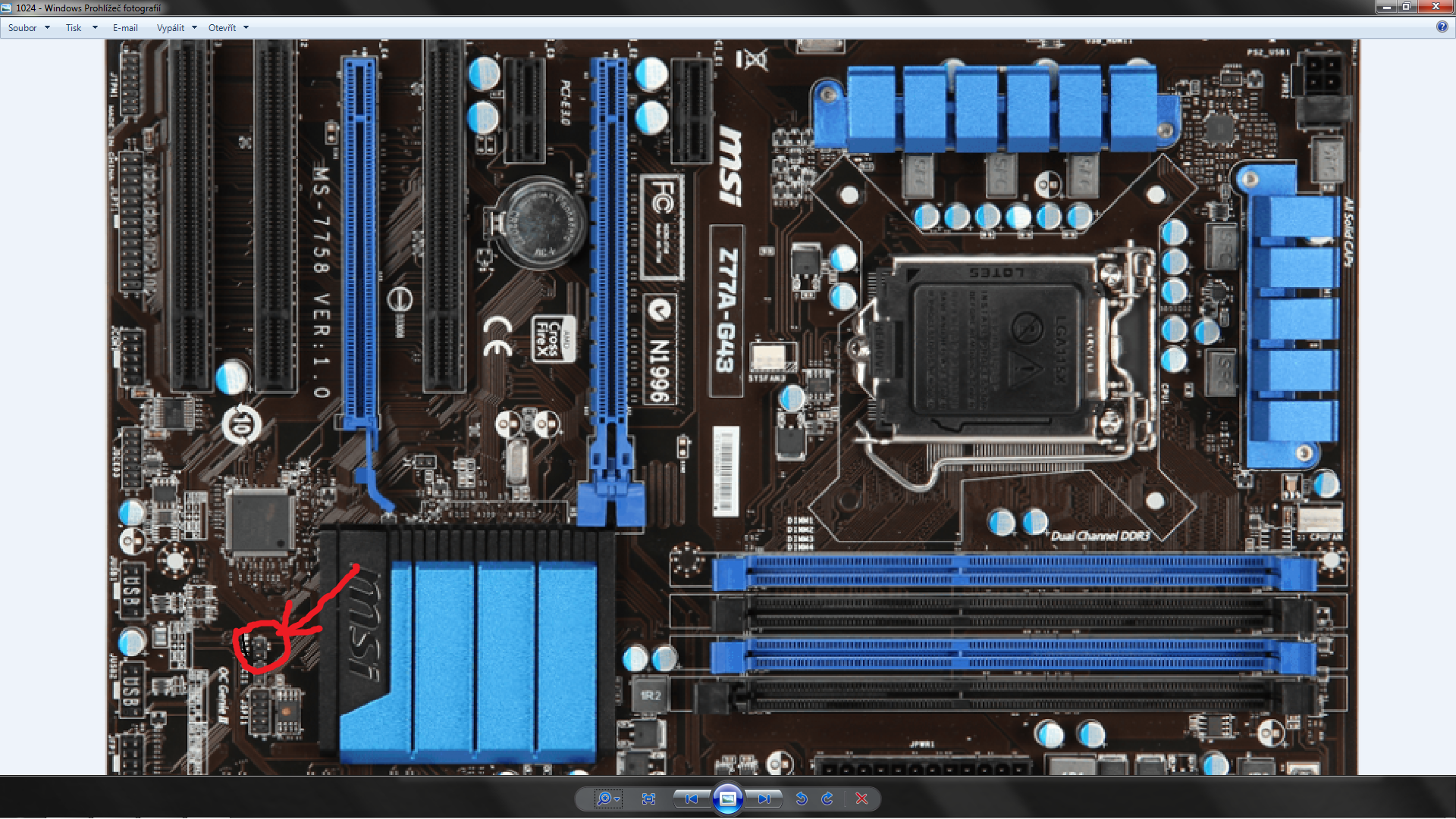

Zacal by som ale tym clear CMOS
MM.. 19.08.2014 18:31
Mám menší problém s tím clear CMOS po dlouhém hledání jsem ho našel tu ale nemam k tomu tu krytku kt…
PCBorat 19.08.2014 19:11
PCBorat
skrutkovač máš ?

PCBorat 19.08.2014 19:49
PCBorat
dotkneš sa s ním naraz tých dvoch pinov a nemusíš pol hodinu čakať, kým sa ti resetne BIOS. Už Bruno… poslední

pisal som ti vypni to z 230V a vyber knoflikbaterku. Na minutu, ked nepomoze tak na pol hodinu.

Ked si vybral baterku tak uz si cmos zresetoval, uz nic neresetuj. Ked nefunguje Windows tak ho nain…
