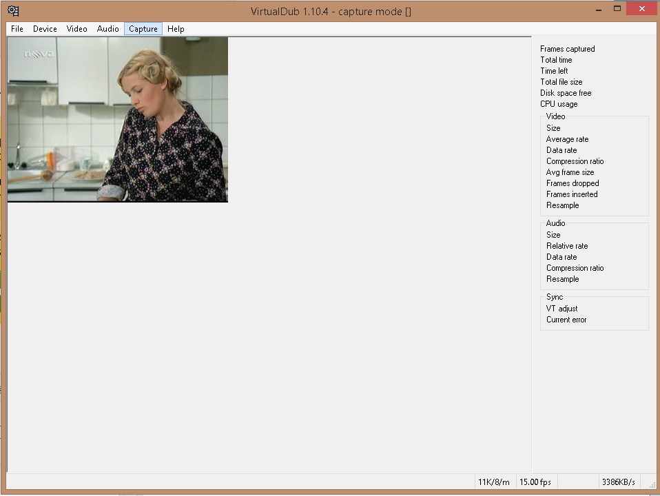

Ve virtualdubu mě to funguje viz příloha ,ten WINTV v7 mě ten program vinou chybějící seriového klíč… poslední
