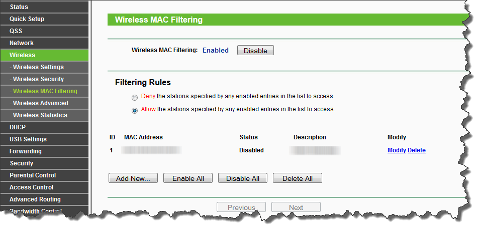

Zdravím,
jak lze na TP-Linku nakonfigurovat, aby filtrovala MAC adresy, tzn. že já jí tam dám MAC adresu svého např. tabletu, PC a mobilu, aby se mohly připojit (tablet a mobil na Wi-Fi, PC přez ether), a aby se tam nemohl nikdo jiný bez dodatečného přiřazování do listu MAC adres připojit. Zkoušel jsem to sám, nějak mi to nejde. Nějaký návod? Na Googlu je vejkej sh*t.

Super - mám problém. Jakmile tam ten filtr dám a do něho dám MAC adresy tabletu a/nebo telefonu, tab…

Máš ty adresy ve formátu: xx:xx:xx:xx:xx:xx ?

Jak máš nastavený checkbox?

použil jsi volbu "allow"? taky můžeš zkusit letošní firmware, stejně měli tplinci bug.

Tak postupně. 1.) Adresy mám ve formátu XX-XX.... Defaultní androidí formát XX:XX.... mi nedovoluje.…

2.) [http://pc.poradna.net/file/view/19580-22-8-png]

Tenhle ovládací prvek se jmenuje Radio Button. Checkbox je tohle: [19581-checkbox-png]

Možná to má být ten formát. Já to mám na DD-WRT s dvojtečkami.

Já to mám na svém dědečkovi WR1043ND i s helpem ;-): Enter the appropriate MAC Address into the MAC…
mif 22.08.2014 20:11
You don't say. Já taky, ale říkám - nepovoluje mi to formát XX:XX. P.S.: Problém je nějakým záhadný…

"Address in this format: xxxxxxxxxxxx" - starý Linksys/Cisco, každý výrobce to má holt trošku jinak,…
P.S.: Problém je nějakým záhadným kouzlem vyřešen. Neptejte se mě jak, já to nevím ;)
Edit: Asi to bude tím že jsem resetoval router,a když to ani pak nešlo, párkrát jsem do něho praštil a už to šlo. Dneska se asi musí všechno řešit touhle metodou. Osvědčila se ne? Tak co :D
"Address in this format: xxxxxxxxxxxx" - starý Linksys/Cisco, každý výrobce to má holt trošku jinak, ale snad i nápověda ve webovém rozhraní by měla šťavnaté IT patnáctce stačit. I když,... když není schopen ani najít web výrobce a na něm manuál k výrobku, pak tedy nevím.
