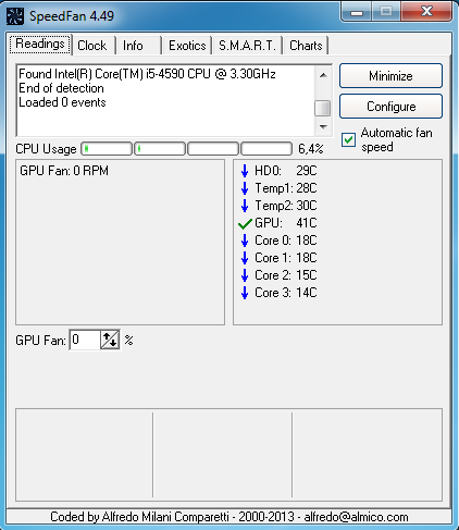

Wikan 24.08.2014 22:42
Házím sem obrázek
necrogoos 24.08.2014 22:45
necrogoos
Speedfan ti evidentně ukazuje nesmysly. Zkus jiný program, třeba Core Temp nebo HWiNFO.

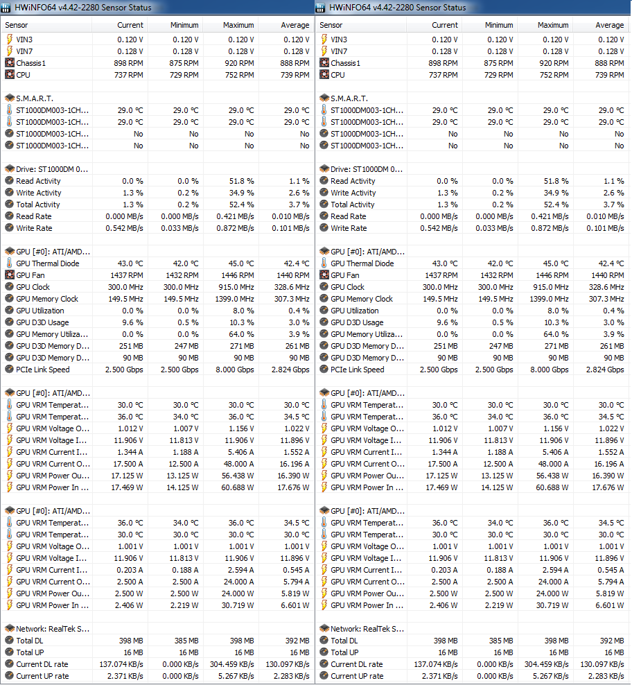

Wikan 24.08.2014 22:46
HWiNFO
necrogoos 24.08.2014 22:52
necrogoos
A to jsi zrovna něco stahoval nebo hrál? Pokud to bylo v klidu, tak je tam podezřele vysoká rychlost…
Wikan 24.08.2014 23:04
