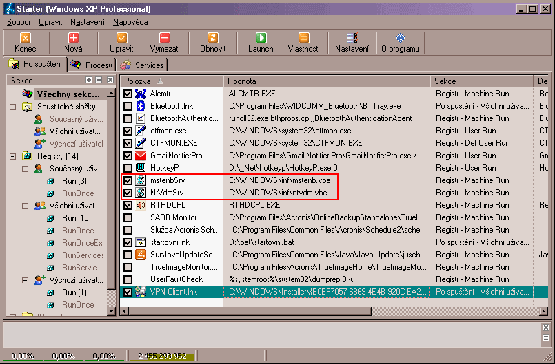

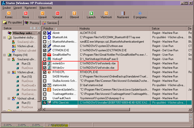

[http://pc.poradna.net/file/view/19667-vir-z-ulozto -vbe-png] i msconfig dokáže zobrazit a zakázat s…
lední brtník 31.08.2014 00:31
jenže já tu nic takovýho nemám, tak se podívej imgupload.sk jak si muzu zobrazit tu tabulku?
PORNOHEREC 31.08.2014 00:48
PORNOHEREC
V msconfig přece taky vidíš položky po spuštění. Když chceš ten druhý, stáhni si CodeStuff Starter.
