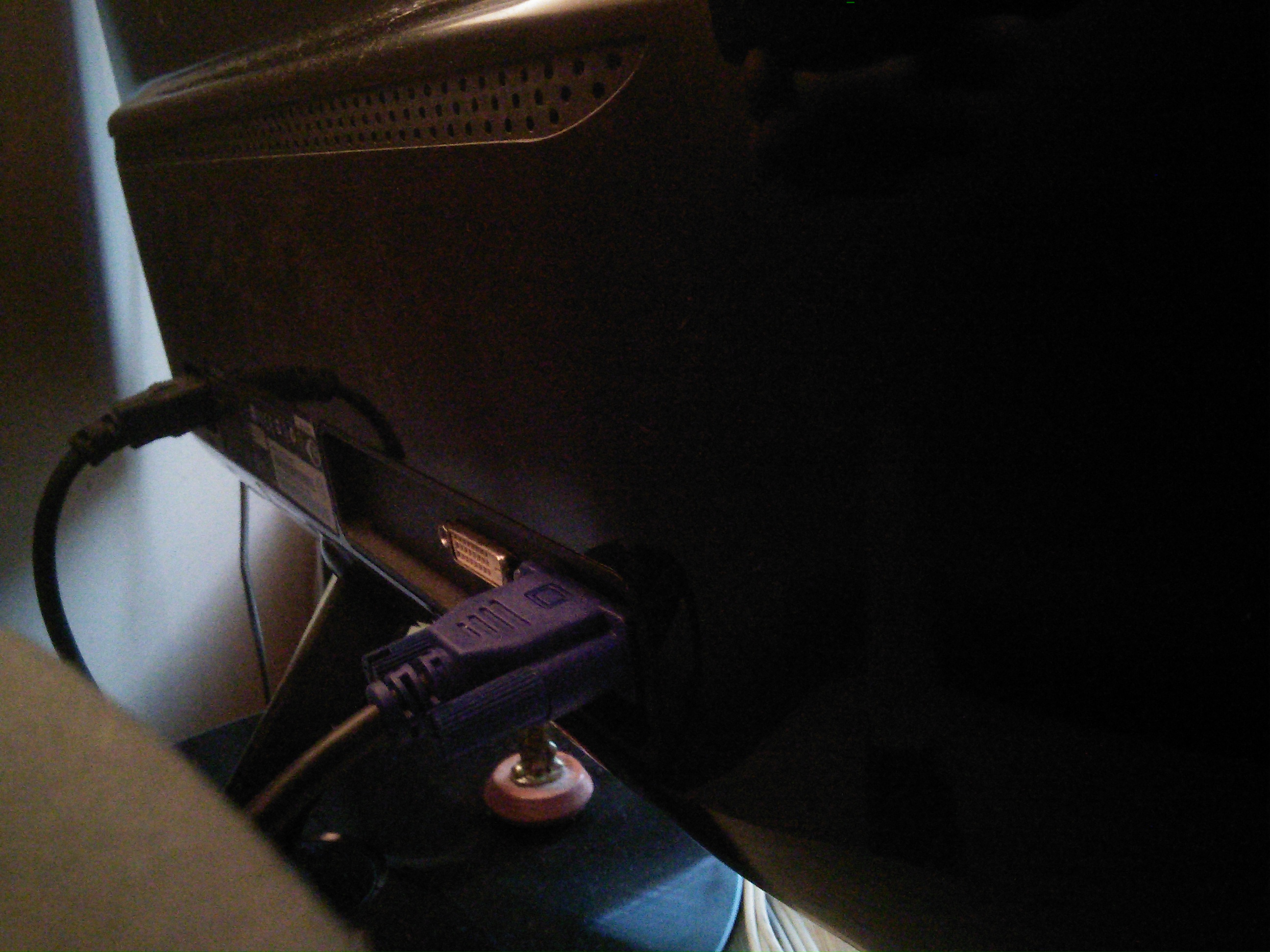

Tu su moje vstupy, asi je tam aj na dvi ci ?
Michael132 27.08.2014 16:08
Michael132
Ano je tam DVI

No ja mam vga kabel, na konci kabla mam redukciu ktora ide do pc, nemoe to byt dvi ? Redukcia
Michael132 27.08.2014 16:43
Michael132
Ano redukcia je na DVI. Mas ju vyhodit a kupit kabel DVI-DVI poslední
