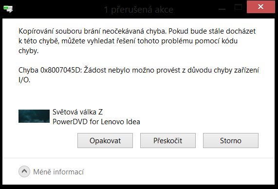

Dobrý večer,
Mám problém ohledně přesouvání souborů na flashku, když chci něco přesunout, konkrétně film, rychlost přesouvání postupně klesá a na 33% se zastaví úplně, chvíli počkám a vyhodí to chybu "Chyba 0x8007045D: Žádost nebylo možno provést z důvodu chyby zařízení I/O" zkoušel jsem formátovat flashku ale nepomohlo.. :-|
Pozn: "Žádost nebylo možno provést z důvodu chyby zařízení I/O" toto mi hází i když stahuju přes torrent.. vždy musim dát start, položka se stahuje a po chvilce to tu chybu vyhodí zase 3-[

No jelikož se ta chyba neustále ukazuje i při tom stahování na torrentu tak spíš soudím, že chyba bude v HDD. Flashku jsem používal správně vždy jsem dal vysunout medium a až mi počítač ukázal, že můžu bezpečně vyjmout jednotku, tak jsem ji teprve vyjmul. Přes příkazový řádek jsem nastavil již včera ve 22:00, že při restartu počítače systém provede kontrolu disku (CHKDSK)(c) a (f). Počítač tedy prováděl od 22:00-12:00 tedy 14 hodin a stále stojí na 10%. Je to normální?? ::):x:
