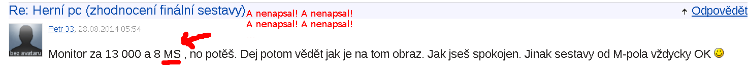

M-Pol 28.08.2014 05:46
M-Pol
Monitor za 13 000 a 8 MS , no potěš. Dej potom vědět jak je na tom obraz. Jak jseš spokojen. Jinak s…

Monitor za 13 000 a 8 MS Opravdu 1M (mega) Siemens? Eryo, počet točáků nevypovídá nic o kvalitě ch…
ms 28.08.2014 11:25
ms
Nerozumím 1M Siemens? A ještě bych se zeptal, jestli je nějakej zásadní rozdíl v pohledu na monitor…

Nerozumím 1M Siemens? Já také ne, proto jsem se "Petra 33" jaksi zeptal (viz členění vlákna), co tí…
ms 28.08.2014 22:37
ms
On nic takového nenapsal... Jsem zmaten až běda.

Jasně! A nenapsal!
ms 29.08.2014 10:36
ms
Jako když to napsal velkým, tak už to nejsou milisekundy ? Ty seš teda :puff: Navíc nepsal 1 ale 8 a…
Rainy 29.08.2014 12:52
Rainy
Myslel jsem samozřejmě spoždění 8 milisekund celkem dost na monitor za 13000 !
