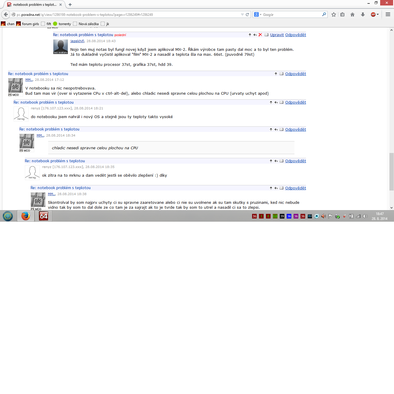

Nojo ten muj notas byl fungl novej když jsem aplikoval MX-2. Říkám výrobce tam pasty dal moc a to by… poslední

V notebooku sa nic neopotrebovava. Bud tam mas vir (over si vytazenie CPu v ctrl-alt-del), alebo chl…
MM.. 28.08.2014 17:12
do notebooku jsem nahrál i nový OS a stejně jsou ty teploty takto vysoké
renyz 28.08.2014 18:21
renyz
chladic nesedi spravne celou plochou na CPU
MM.. 28.08.2014 18:34
ok zítra na to mrknu a dam vedět jestli se oběvilo zlepšení :) díky
renyz 28.08.2014 18:35
renyz
Skontrolval by som najprv uchyty ci su spravne zaaretovane alebo ci nie su uvolnene ak su tam skutky…
MM.. 28.08.2014 18:38
Skontrolval by som najprv uchyty ci su spravne zaaretovane alebo ci nie su uvolnene ak su tam skutky s pruzinami, ked nic nebude vidno tak by som to dal dole ze co tam je za sajrajt ak to je tvrde tak by som to utrel a nasadil ci sa to zlepsi.
P.S. gumenu distancku pre druhy chip (ak je to spolocny chladic apod) nechat tam, nesahat na nu.
