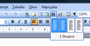

skús dať deliacu pomlčku na také miesto, kde by ti to viac vyhovovalo. Tie nepravidelné medzery spôsobuje zarovnanie do bloku (tam ti zobrazenie netlačených znakov nepomôže). Pokiaľ dáš zarovnávať naľavo, tak síce nepravidelné medzery zmiznú ale nebude zarovnaný pravý okraj.
Neviem, či používaš tabulátory.
Problém nie je celkom jasný, vyriešiť to môžem len ak to budem vidieť
nerozumím té poznámce o dělicí pomlčce - žádnou tám nemám. To, že se jedná o vlastnost pouze bloku, vím. Tabulátory vědomě nepoužívám. Když jsem zkusil je přenastavit, tak se samozřejmě mezery změnily, ale objevily se jinde. Jaké jiné informace by jsi potřeboval?
predpokladám, že rozdelením strany na dva stĺpce.
Vraciam sa k pôvodnému návrhu: vložiť deliacu pomlčku do slova, ktoré ti v predošlom riadku spôsobilo natiahnutie na šírku riadku.
Nepravidelné medzery pri zarovnaní do bloku sú spôsobené tým, že posledné slovo na konci riadku bolo také dlhé, že sa nezmestilo, tak bolo zalomené na nasledujúci riadok a vyšší riadok bol doplnený medzerami.
Z toho vyplýva to, že keď do toho slova, ktoré sa už nezmestilo, vložíš pomlčku na takom mieste, aby sa časť pred pomlčkou zmestila do vyššieho riadku, word to rozloženie upraví a nepravidelné medzery zmiznú alebo sa zmenšia - podľa toho, kam vložíš pomlčku.
No a to je tá deliaca pomlčka :D
Pomohlo?
