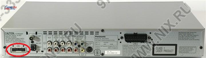

Dal si sem fotku nejakeho prehravaca, a chces ho pripojit k PC? Kam pripojis reproduktory? Covlastne mas a co chces spojit s cim a preco?
Reproduktory bez zosilovaca sa nedaju pripojit na PC priamo. Potrebujes ten prehravac (a on zas nema 5.1 vstup takze bud pouzijes len 2 repro pre PC t.j. len stereovstup toho prehravaca, alebo potrebujes dalsie reproduktory so zosilovacom apod)
je to domací kino a přehrávač k tomu, tohle je z kina na přehrávač a od tam to potřebuju do PC
tohle je prehravac&zosilovac v jednom. Neda sa to nijak pripajat na PC. Ten konektor je pre pripojenie reproduktorov na ten prehravac&zosilovac, a ne pre PC.
Resp. PC na to mozes pripojit len stereo, z jacku PC na 2 cinche "AUX".
Aha teraz pozeram ze tie reproduktory su aktivne (obsahuju zosilovac), ked ich chces pripojit na PC tak potrebujes si zbastlit kabel, toto je privatny konektor ktory si vymyslel panasonic pre ten model, kupit sa to neda.
Ten zelenej s Pc propojíš přez redukci na stereo cinch a ten hodíš do zesíku.redukce-audio-3-5mm-d65966.htm
Pouzivat kabel jack-2x cinch a ne takuto redukciu, Dovod je hmotnost (samotnej redukcie + konektorov), ktora po nejakej dobe uplne znici jack.

abych měl 5.1 ale jak vidím tak to nepůjde půjde aspoň nějak zapojit 2repráky?
http://www.alza.cz/kabel-propojovaci-audio-3-d4488 2.htm
bude to hrat len stereo. Za normalnych okolnosti to s tym co mas inac nejde (t.j. 5.1 tam pripojit nejde, len stereo)
