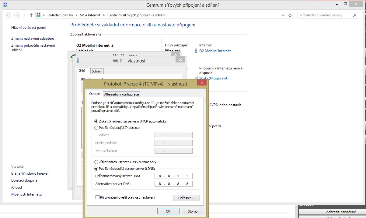

takhle jsem to udělal, je to dobře?

je to dobře, ale otázka je, zda DNS dotazy neblokuje firewall na routeru.
