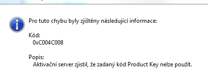

výstřižky hlášek
Nemas tam nahodou jinou verzi WIN?
Takže není pravda, že to zmizí, když tam je ta hláška, ne?
Řešení této chyby je přímo na webu MS, stačí ji napsat do Google.
omlouvám se, poprvé jsem si toho nevšiml, až teď jsem to rozkliknul...
zkoušel jsem volat na placenou linku MS, bezplatnou nelze na číselníku zadat. Když volám chce po mě automat sérii čísel, ale jsou tam i písmena a tím končím, protže nevím, jak je zadat...
Pletete si ProductKey a ID instalace. Ale to je fuk - problém je nejspíše opravdu v tom, že ProductKey nesouhlasí s nainstalovanou verzí Windows. Jinými slovy: instalovat musíte ty Windows, které byly dodány s PC.
ano, máte pravdu, už jsem na to přišel, i díky vám. Už jsem to aktivoval, díky za trpělivost a ochotu. musel jsem použít ID ne KEY

ještě jednou se omlouvám, je aktivováno. Já tam měl kód, který jsem měl naťukat, po jeho zadání mi nadiktovali sérii čísel pro aktivaci (pekelně rychle). po zadání a potvrzení se to aktivovalo. Děkuji za ochotu a především za trpělivost
