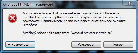

Zajímavé by bylo, kdybys - podle toho screenu - kliknul na Podrobnosti (co to tam píše?), případně na Pokračovat. Co se stane pak?

Vypadá to, že se něco při spuštění PC snaží(lo) dostat na websurf-browser.maweb.eu

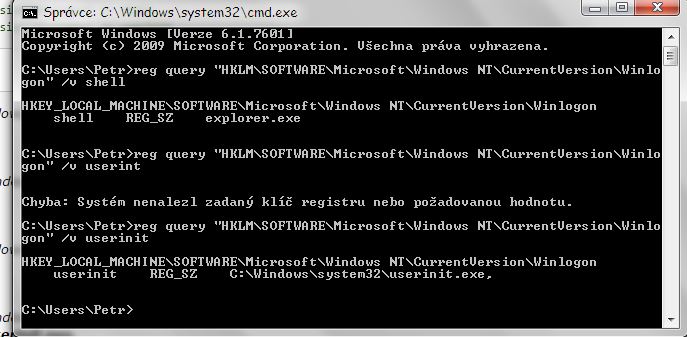

když to po odvirování nechce fungovat, spusť si v cmd.exe dva příkazy:
výsledek má vypadat takto:
No jo, jenže když to nefunguje, tak mi nejde otevřít vůbec nic, musím to tvrdě vypnout a spustit nouzově
Takto ?
to je ok.
podezříval jsem spuštění viru tady, když po jeho deratizaci přestanou windows fungovat.

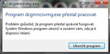

Hmmmm... spustím windows a zase na mě vyskočí okno.. .exe přestal pracovat -,-

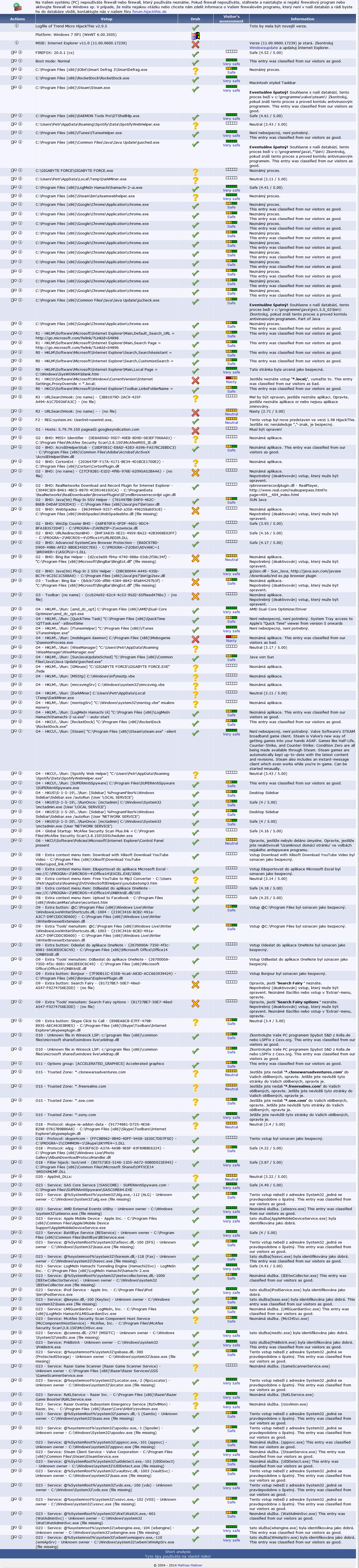

Zkus spustit HijackThis a dej sem report (v příloze, jako textový soubor).
Myslíš toto ?
Já nevím, jestli jsi opravdu používal ty programy, které jsme ti tady psali.
Ty vyloženě kecáš!
Vlož si obsah toho logu sem: cz
A pak procházej všechno, co není označeno zeleně.
Ano, používal ! Ale skoro po každém jsem musel obnovit Windows protože mi přestal fungovat PC...
Tak alespoň vidíš, v jakém je to stavu teď.
Navíc máš zaprasený hosts:
Poradíš mi prosím, jak to opravit nebo vyčistit?

Všechny položky, které začínají v tom logu na O4 musíš najít v registrech a vymazat. Musíš je taky (podle těch cest k souborům) najít v PC a taky je smazat.
Soubor hosts si povol k editaci (zruš ve Vlastnostech položku Jen pro čtení), otevři v texťáku a všechno uvnitř smaž. Pak tam znovu vytvoř jediný řádek s hodnotami:
Pak jej ulož a vrať mu zase atribut Jen ke čtení (ono to stejně nestačí).
Položky O23 - Service: - máš tam spuštěných hromadu služeb, které nepotřebuješ (nezkoumal jsem všechny, k čemu vlastně slouží). Dají se zakázat ve Správci služeb (mnohdy souvisí s nainstalovaným zbytečným softwarem).
Nějak moc důvěryhodných zón. V Možnostech internetu obnov všechno na Výchozí hodnoty (hlavně Zabezpečení).
Probrat položky O2 - BHO: - máš tam hromadu všelijakých toolbarů a udělátek (odinstalovat přes Program Files nebo povypínat v prohlížečích).
Máš co dělat.

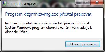

Ale to není tím :C Spustí se mi nějaký .exe nesmysl který přestane odpovídat, když PC projedu Malwarebytes tak to najde a označí jako Trojský kůň, a když ho smažu, tak mi přestane fungovat Windows...
Jaky presne exe nesmysl? Jak presne prestane fungovat Windows? Tak si ten exe nesmysl hladaj v nudzaku v registry pomocou regedit, a ak to je na shell polozke tak tam zadaj standardny shell (najdi si googlom tusim explorer.exe).
Přestane fungovat tím způsobem, že po restartu se mi načte obrázek plochy (plocha a ikony ne) a lišta windows. Po kliknutí na lištu přestane odpovídat průzkumník windows a už nenaskočí, takže musím použít tvrdý restart, nouzový režim a obnovit v čase windows.
Tak to nemaž a dej sem screen, co to vlastně je. Nebo to je stále ten framework?

vůbec není jasné, co jsi vyčistil a co ti tam zůstalo. prošel sis vůbec aktuální log hijackthis?
Ano, zde je. Jsou tu jen 2 červené křížky, 1 je internet, který nepoužívám (používám Chrome), a druhý netuším co znamená
vir se ti nadále spouští, aspoň tam máš v registrech startovní záznamy:
podezřelé doplňky v prohlížeči ie jsi taky nevypnul - a ty ve chrome nejspíš ani nekontroloval.

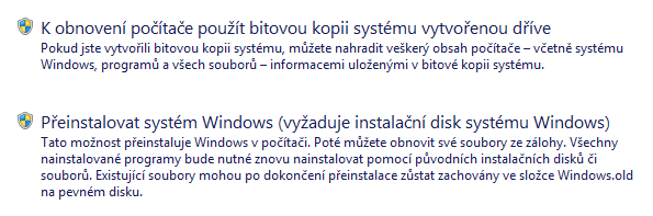

No potřeboval bych to přeinstalovat. Poradíš mi jak ? zabiju tím dvě mouchy naráz : Absolutně minimální výkon při hrách a viry
V notebooku je většinou asi tak 10GB zabráno tzv. Recovery oddílem. Což by mělo vrátit notebook do původního stavu s čistými Windows a již nainstalovanými ovladači (stejně je lepší je manuálně nainstalovat popřípadě zkontrolovat, zda jsou opravdu aktuální). Je ti snad jasné, že přijdeš o všechna data v notebooku.
Ano, je ale prosil bych o podrobnější návod :/ Např. co přetáhnout na ten flash disk, jak to spustit,...
Na flash disk přetáhneš to, co chceš zálohovat. Obnova do továrního nastavení se spustí stiskem některého tlačítka nebo jejich kombinací. Je to dost podrobně?

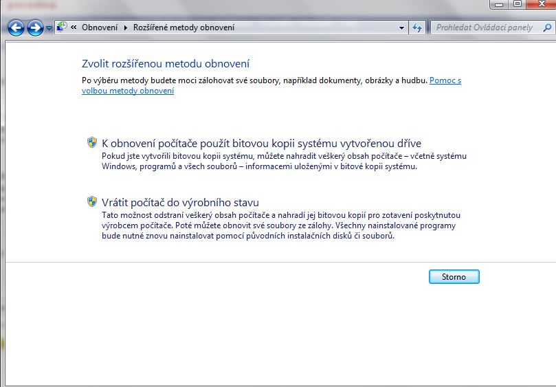

jojo, už jsem to našel :) Stačí zajet do ovládacích panelů, obnovení, Rozšířené metody obnovení a zvolit Vrátit počítač do výrobního stavu.. Je to tak ? :)
Když to tam je, tak to použij. Windows 8?
Windows 7 :)

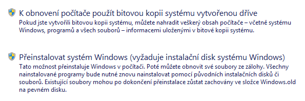

Co tam teda máš? Tohle?
A co bitová kopie, máš?
Tohle :)
Tak to vrať, jestli máš bitovou kopii. Přijdeš o všechna data.
Takže mám použít volbu K obnovení počítače použít bitovou kopii systému vytvořenou dříve ?
A vytvoril si si nejaku drive?
Ne, jen jsme si zazálohoval nejduležitější soubory a programy (zkopíroval jsem je na přenosný harddisk)
Bez bitové kopie to z bitové kopie pochopitelně obnovit nepůjde.
Ehm...nevím co si o mě pomyslíte ale co je to bitová kopie ? :D
nápověda systému nemá vzteklinu:
Aha, bitovou kopii nemám. Je nějaký rozdíl mezi obnovením z bitové kopie a vrácením počítače do výrobního stavu ?
Prostě ho vrať do původního stavu. Nevím co pořád řešíš. Kdyby jsi měl nějakou bitovou kopii, můžeš vrátit počítač do stavu, když jsi tu bitovou kopii udělal. Jelikož nic nemáš, tak na výběr asi nemáš.
No to právě chci, vrátit ho do stavu před prvním použitím :) Ale jelikož nejsem profesionál a nechci si zničit PC, radši jsem se optal tu..
Jelikož jsi nedělal bitovou kopii a chceš vrátit notebook do původního stavu tak co z toho vyplývá?
Vrátit ho do výrobního stavu ? :)
