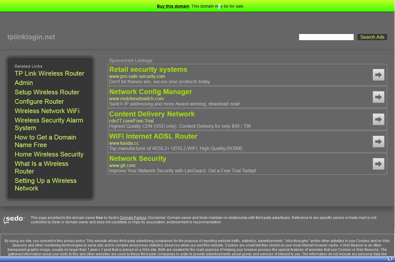

Ano, mám - stejný typ. [19770-tplink-jpg] Ve Firefoxu je to obdobné.

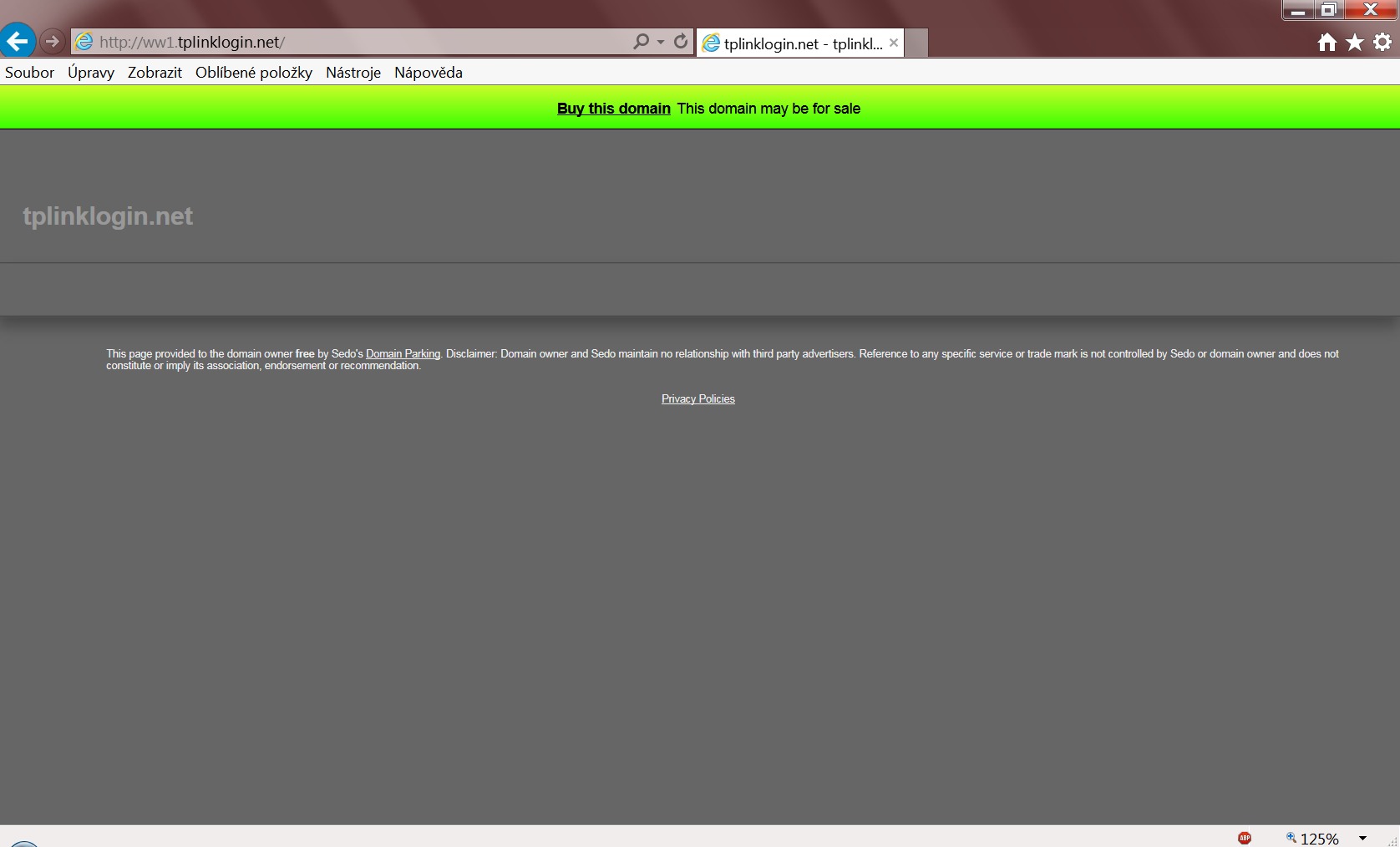

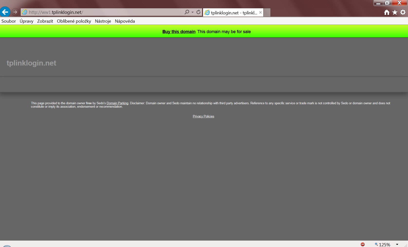

touchwood 08.09.2014 13:41
Nemám to rozbité, už jsem na to přišel. Blokoval to AdBlock.
I když... si nejsem jistý, že to, co se mi zobrazuje teď je to, co by se zobrazovat mělo. Viz. obrázek.
[19771-tplink2-jpg]
DNS mám nastavené stejně - jak v routeru, tak na síťovce - Gůglí.
Ono mi všechno funguje normálně, jenom na té stránce to ukazuje nahoře:
Buy this domain This domain may be for sale
To přece nemůže být nějakým nastavením DNS.
Ostatně ten odkaz tplinklogin.net mě okamžitě přesměrovává na ww1.tplinklogin.net
