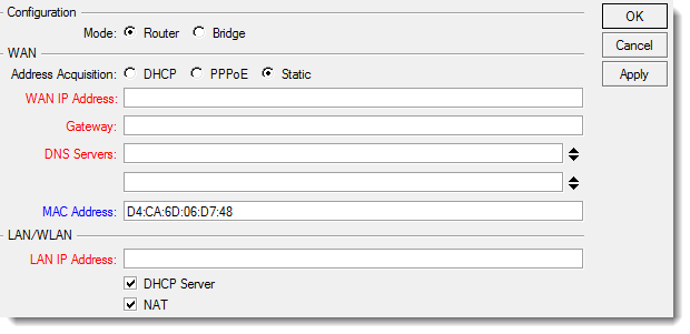

koupil jsem mikrotik rb951g-2hnd, ale mám problém s nastavením pevné adresy.
Internet wifi, tzn. počítač (svitch) router anténa vysílač. Potřebuji, aby router převzal pevnou adresu, ale to se mi nedaří. Když zadám do prohlížeče pevnou IP, dostanu se na anténu (kam nemám přístup) a ne na router.
Z venku přichází adresa, ale anténa rozdává pětkovou síť, na routeru ji měním na jedničkovou a cpu počítačům.

Nebo ve WinBoxu, zvládne i malé dítě:) [http://pc.poradna.net/file/view/19790-mtik-png]
karel 09.09.2014 10:24
žel bohu nejsem malé dítě a tohle je přesně to, co tu řešíme, protože se mi to ve winboxu nedařilo.

A já nemám tušení co tam dát při volbě static.
Když nechám původní hodnoty, nejede to.
Když tam nacpu pevnou IP nejede to.
Ptal jsem se technika od wifi a nemá tušení. Já akorát vím, že to tu na nějakém asusu jelo. Jenže ten stál za... A už je v pánu.

Pak musíš požádat poskytovatele, aby ti nastavil anténu do režimu bridge. Na svém routeru pak nastavíš IP adresu, o které píšeš. Ty máš teď anténmu nastavenu v režimu router, takže ti adresy překládá a s tím si port forwarding neuděláš.
Nemusi nastavit mac, podstatna je IP, kede klient (antena) natoval 1:1 na urcitu IP. Tu IP vie ISP, takze ju bud nadiktuje a on si ju zada do MT, alebo si naklonuje tu mac stareho routra, alebo povie ISP, ze menil router a ten zmeni NAT 1:1 na novy router.
V kazdom pripade je nutna spolupraca s ISP.
