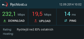

Hezké ráno přeji, tak jsem nakonec vzal úplně nový http://www.alza.cz/tp-link-tl-wr1043nd-d515738.htm z Alzy.
Instalace jednoduchá, velikostí mě trochu ohromil, oproti tomu D-Linku je 2x větší a každá z těch antén je větší tak 3x (D-Link měl jednu prťavku) :)
Jinak spokojenost, s D-Linkem jsem dosáhl max. rychlosti 80Mbps přes rychlost.cz
S tímto TP-linkem jsem víceméně bez omezení na
[20143628626.png]
Do 5 dnů, budu mít sníženou rychlost na 120Mbps, takže jsem spokojen.
Wi-fi funguje, vypadá vše v pořádku.
Rád bych poděkoval všem za rady a pomoc :)
