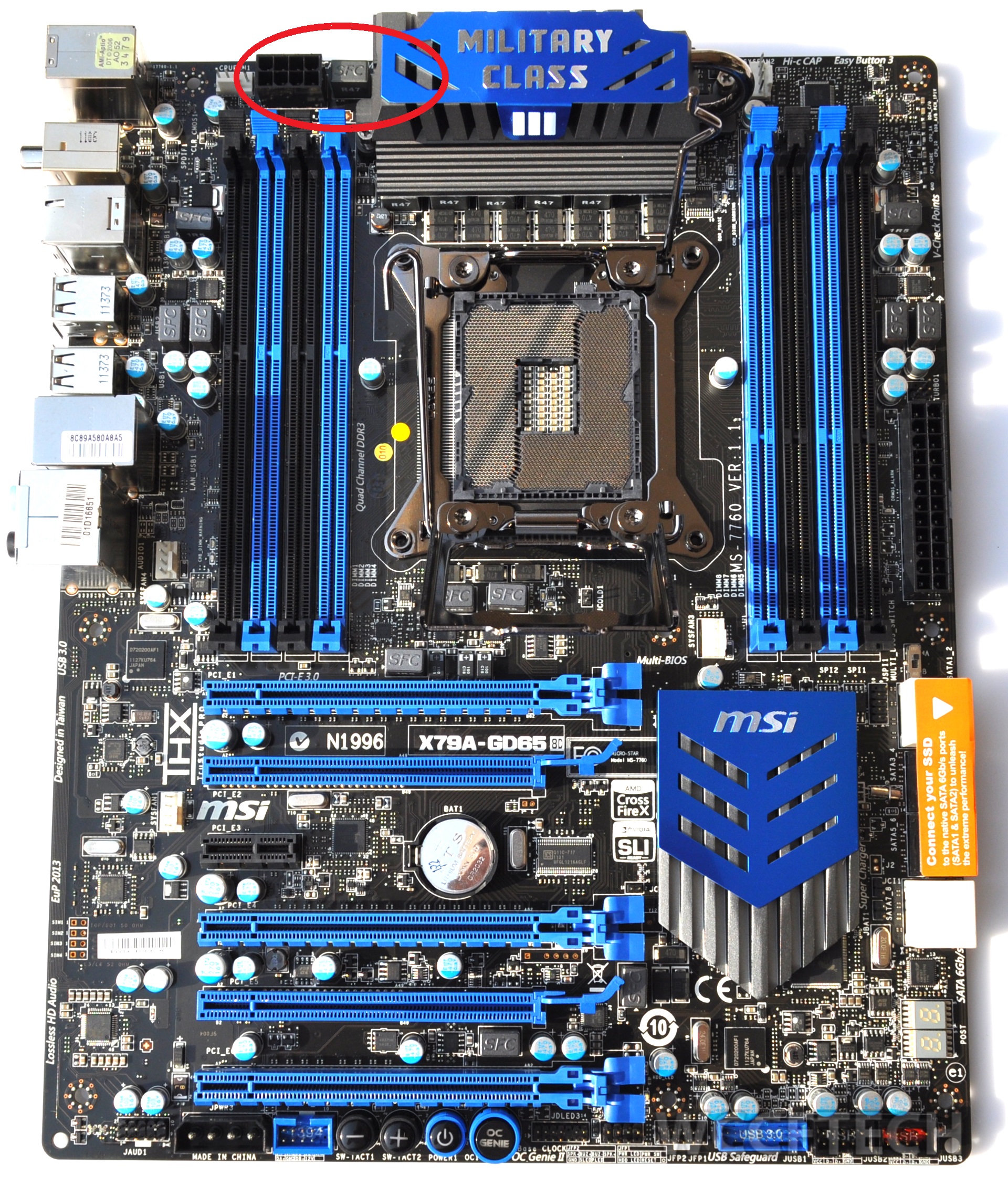

a kurv* ještě jednou jsem to chtěl startnou a zakouřilo se z toho .... na obrázku

Z čeho konkrétně se zakouřilo? Větší detail by nebyl? Pokud z konektoru, tak tam byl třeba jen přech…

Klidně mohly být "unavené" pružiny v konektoru. To určitě nebude fotografie té vaší desky, nešlo by…

deska na stole... https://www.dropbox.com/sc/dopu3eyx5x8errx/AABcfvK mMkilBXBFNqP-KPG-a

Ked sa ti z niecoho kuri na doske, tak je skrat na DC menici, t.j. v haji doska alebo CPU alebo obe…

no vzhledem k tomu že se kouří z desky z místa napájení procesoru tak hádám že je v prdeli deska, ov… poslední
