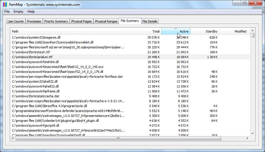

zdravicko,mam par tydnu novy pocitac a uz paty den mi stahovani neceho ,nebo zatizeni internetu nackoci zatizeni RAM 90%+ a opravdu si nevim rady ,kde je zakopany pes .. mel by nekdo nejake rady?
mam normal Win7 .64bit a 4gb ramky ..dekuji za kazdou pomoc a nazor
nackoci zatizeni RAM 90% jméno toho procesu je tajné? setřídit zobrazení ve správci úloh nefunguje?

aaa avast. stáhni si rammap ze sysinternals. než začneš mazat z položky empty, zjisti si v file summ…

"zjisti si v file summary- seřadit podle active, co vytěžuje" tomudle opravdu nerozumim ,co po mne c…

[19786-rammap-jpg] na toto koukni.

standby ti je k hovnu. active

to je v pořádku. sjeď do nouzového režimu - rammap, process explorer, autoruns- udělej logy. ne obrá…

aaa avast. stáhni si rammap ze sysinternals. než začneš mazat z položky empty, zjisti si v file summary- seřadit podle active, co vytěžuje.
ve sledování prostředků sem ukaž co si rezervuje hw.
zkousel sem asi milionkrat pres F8 dostat se do nouzaku a nic.. musel sem si najit ,ze se to da pres mscfg,tak sem to udelal,ale nevim kde nastavim to autoruns co prsne po me vyzadujes ,sem po tedle strance fakt ratard ,tak prosim o postupove kroky dik moc.jinac pri restartu hnedka vytizeni spadnulo na 25-30% defaultnich
jo, přesně tak. (až na to, že screen aktivního okna se už 20 let sejme alt+printscreen)
teď ještě počkat na to vytížení při stahování.
jak zmínil kolega, klidně je možné, že se do toho montuje hloupý antivir.
celkové rozdělení paměti není zajímavé - systém využívá co má.
