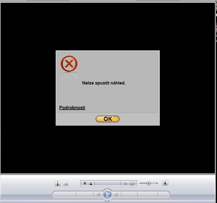

Chtěl bych realizovat záznam z bezpečnostní kamery se cinch výstupem na USB v NB. Vyzkoušel jsem několik programu, ale buď nefungují, nebo v nastavení se mi ukáže sice aktuální náhled obrazu, ale po zapnutí programu samotného vypíše, že náhled není možný.

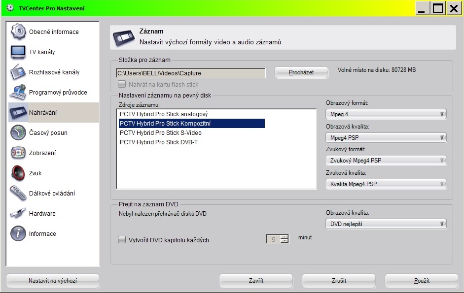

A druha vec je co presne v tych SW robis, "Ten ukázal aktuální náhled vb nastavení, ale při spuštění…

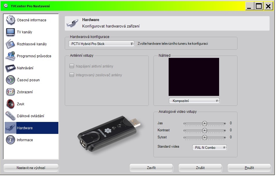

Od toho Pinnacle v nastaveni HARDWARE ukáže malý náhled. A tam se i vidim, jak se tlemím... Na foto…
danton33 13.09.2014 15:06
danton33
A sekcia nahravani?
MM.. 13.09.2014 15:08
Inac nahravacie programy si tiez musis najprv nastavit (spravne vstupne zariadeni, spravny format, n…
MM.. 13.09.2014 15:09
Tam myslím nic co by bránilo náhledu, potažmo záznamu.

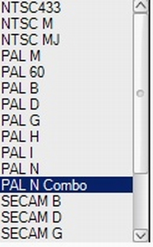

Oba dva podporují snad všechno na světě. Na foto není cylý výčet.
danton33 13.09.2014 15:16
danton33
Nastav PAL G

Ten ukázal aktuální náhled vb nastavení, ale při spuštění vypsal že náhled nejde zobrazit.

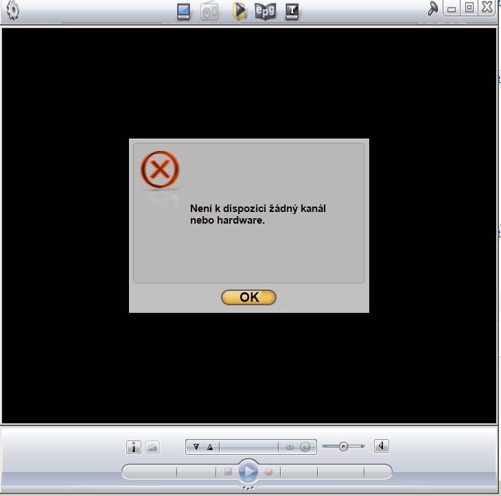

Jinak vše aktualizováno. Jinak jako TV tunery oba šlapou dobře.
"Ten ukázal aktuální náhled vb nastavení, ale při spuštění vypsal že náhled nejde zobrazit." to som nejak nepobral. Nemas nahodou spustene 2 veci naraz? (TV a grab sucasne nepojde) takze ak mas otvorene TV okno tak ho zavri, alebo co.
Vporiadku ale v ktorom programe presne to potom chces nahravat? U toho nahladu kltory nefunguje potom nie su nejake nastavenia? Skusil si spustit nahravanie ci to teda nieco nahra alebo co sa bude diat?

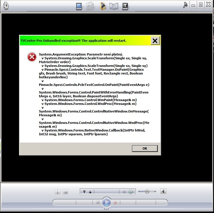

Tak hladat este nastavenie rozlisenia zaznamu a dalsie nastavenia, tazko povedat co tam je rozhasene ked vyhadzuje exception nejaka fcia ScaleTransform - podla nazvu bud je problem v ukladacom formate alebo to je rozlisenim zaznamu alebo ovladacmi grafiky/directx. Ma ten program podporovat tvoju verziu Windows?
