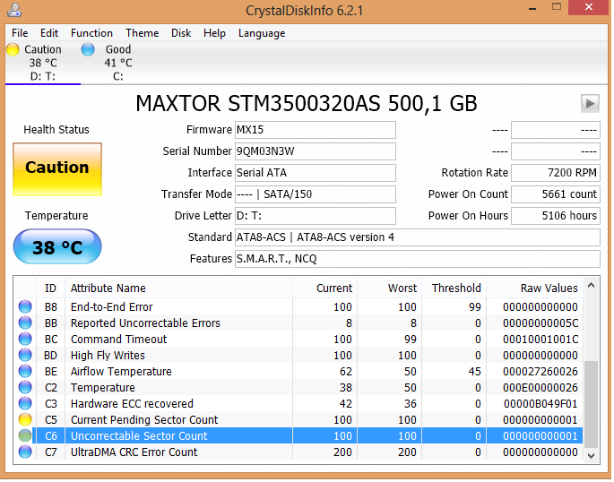

Ahojte, mam taky problem, zakupil som si prednedavnom SSD(ADATA SP600 64GB) disk, ktory vyuzivam pre system. Mam este druhy HDD (Maxtor 500gb) nastal mi taky problem, ze druhy HDD (Maxtor) sa mi odpaja, zvycajne sa mi to stane ak nieco stahujem, niekedy mi to neurobi a niekedy ano. Preco mi ho stale odpaja? Po restarte PC je vsetko okej a HDD sa opat ukaze. Moze byt chyba v kabli SATA alebo zdrojovy kabel? HDD by nemal byt zly kedze to zacalo potom ako som zapojil SSD. Dakujem za rady.

Chapem, tak pojdem kupit novy, ale zabudol som este povedat, ze ten druhy hdd mam zapojeny kablom zo…

Ja, ale nechapem prečo to robi len pri stahovani, ak je PC len tak zapnuty vsetko je okej. PS : Pri…
