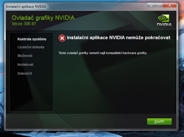

Dal jsem jí do PC a Nejede.Stáhnul jsem ovladač a hlásí (viz příloha)
IT technik z práce mi řekl že HP to mají asi blokovaný.Že tam nejde spustit všechno a zkusí mi sehnat grafiku jinou.

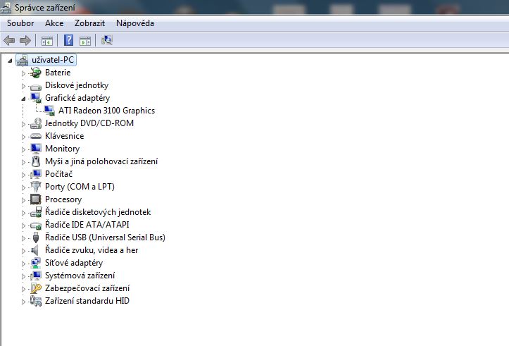

Ve správci zařízení se vůbec neobjeví.A do BIOSU se bojím jít.

Tyhle starý GPU nemaj dodatečný napájení ze zdroje....
Monitor mas teraz strceny kam, do tej novej grafiky? Ak ano, tak grafika funguje, a len instalujes blby ovladac.
Ne ne.Monitor mám napíchlej na starou integrovanou grafiku.Na tu novou to neběží.Ventilátorek na grafice se ale točí.Takže proud do ní jde.Díky za odpověd.

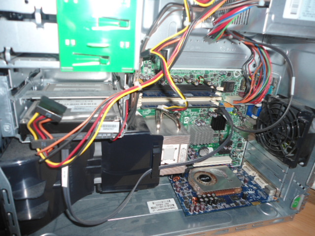

Zítra mohu poslat foto vnitřku skříně zda-li by to pomohlo.
Ve správci se vůbec nenačte.tak nevím. (viz příloha)

Systém by to měl aspoň najít tu grafiku ne?
Tak bude asi teda vadnej slot nebo ta grafika bude ko.

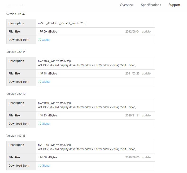

Naty stránce kliknes suport ,driver tols,zadas svůj systém.
Ok.
A tedka kterej stáhnout?
http://www.asus.com/Graphics_Cards/EN7600GT2DHT256 M/HelpDesk_Download/
Díky za radu.
Jsou tam 4
Viz příloha
Jinak je taky možný ze ji budeš muset přepnout v biosu natu dedikovanou pokud tam nemáš automaticky a proto ti to nejede,to je asi největší pravděpodobnost jestli kamosovi jela ok.
Ten první.....

Posílám foto vnitřku PC

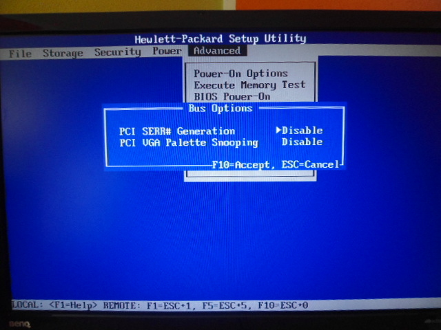

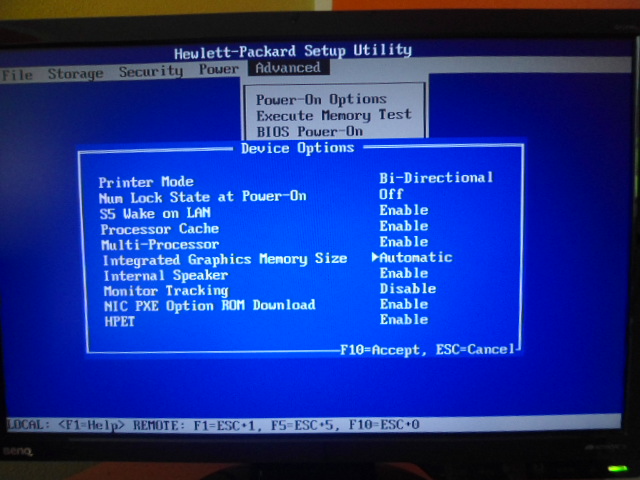

Byl jsem v Biosu a píše to tam INTEGRATED GRAPHICS 256 MB
Mám někde nastavit něco?Nevím.
Možná že slot nemá povolení nebo nevím.Ale vrtulka se točí takže do slotu proud jde.

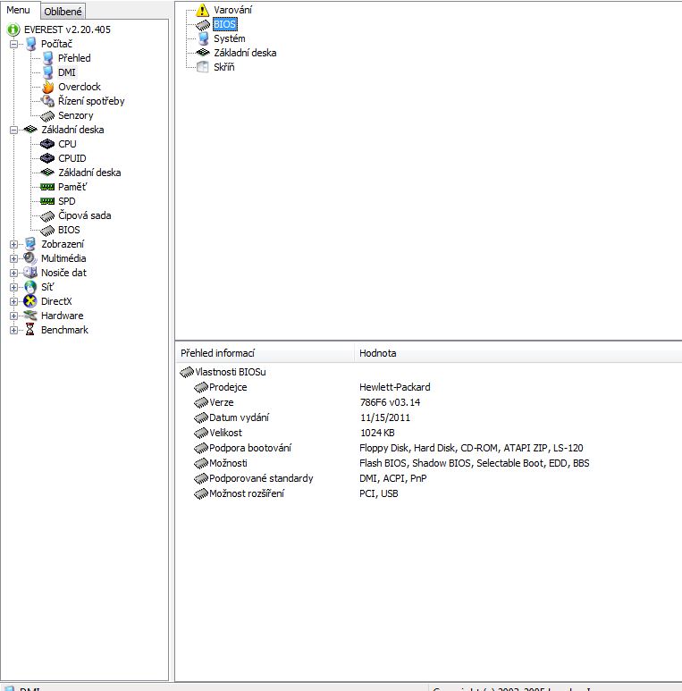

V příloze verze biosu.
Jsem laik a nerad bych pc úplně zablokoval.

Ked das BIOS na defaults, tak to prepne automaticky ked zdetekuje kartu. Zapojil si do karty dodatocne napajanie zo zdroja?(ak tam na to je konektor, nevidim na to poriadne). Nevsimaj si vrtulku, grafika neni vrtulka, ale kontroluj drat napajania.
Moze to mat aj blby kontakt na slot ked to detekuje nahodne, alebo studenak na doske u konektoru apod. Skus tu kartu neskrutkovat o kejs, pripadne uvonit plechovu krytky slotu nech urcite nezavadzia kejs (P.S. pripadne vytiahni a prefukaj slot a znovuzastrc)
V BIOSe mozes nastavit primary graphic na PCIe alebo AGP alebo co to tam mas
Napájení extra ta grafika nemá.Nikde tam na to nic není.
Tenhle bios co tam mám je jinej než na předchozích PC.U grafiky tam je pouze inegrated a počet MB.
Zkusím to vyfotit a poslat sem.V biosu se opravdu moc nevyznám.A angličtinář jsem také špatný.

Odfot to mobilom a vloz sem fotky (nastavenia BIOSu)
P.S. a hlavne skus to vytiahnut (pozor niektore sloty maju umelohmotnu poistku na konci slotu, musis to potlacit nabok ak to tam je) a znovuzastrcit, skontroluj konektor, a skus aj iny zdroj na test.

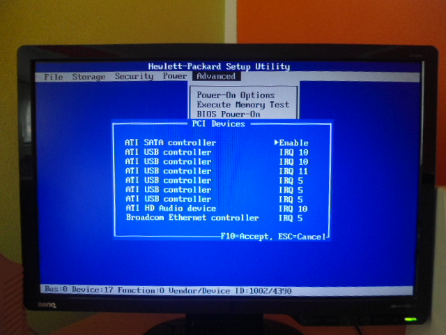

Tak tady pár fotek.
Kdyžtak nafotím další.
Co tam mám kde nastavit.Tedka je to na default.
Díky.
Tu integrovanou tam prepni,ale mas tam automaticky tak by se mela ta dedikována načíst.
U toho prvního obrázku bych zkusil dat enable- povolit

Jako to se přepnout nemohlo nic bys neviděl, přehodil jsi ten kabel z MB do GPU ?Ty obrázky cos hodil tam by jsi to měl přepnout jak jsem psal,ulozit a melo by to zůstat uloženy .

Vsetky 3 podmenu su o niecom inom, co tam este mas okrem nich?
