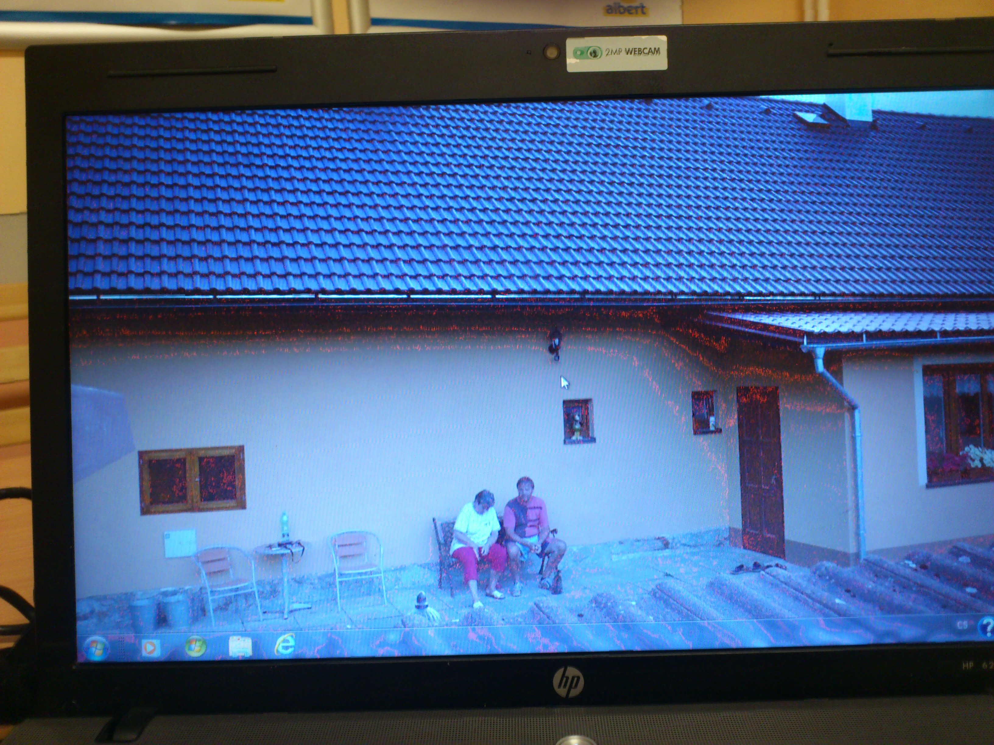

Dobrý den, Mám takový problém s notebookem,nevím jak to přesně popsat,tak přidávám raději foto. Neví někdo čím to může být ??? Děkuji
| Skontroluj nastavenú farebnú hĺbku/preinštaluj ovládač grafickej. sakraforte 20.09.2014 19:46 |
sakraforte | |
| Ovladač jsem přeinstaloval a hloubku kontroloval.Vše je v pohodě,ale display je takový jako na obráz… jakubkam6 20.09.2014 19:53 |
jakubkam6 | |
| nemusí jít o problém display-e, vadný múže být grafický chip nebo také RAM, tyto notebooky hodne vyu… Joseph 20.09.2014 19:51 |
Joseph | |
| Dovolim si dle fotky rict ze chyba je v hardware nekde smerem od cca. vystupu grafickeho chipu po sa… lucifer 20.09.2014 20:50 |
lucifer | |
| máš to všude, nebo jen u té webcam? lední brtník 20.09.2014 21:46 |
lední brtník | |
| U jaké webcam ??? Mám to od zapnutí notebooku po jeho vypnutí,jako když bych vysypal mletou papriku… poslední jakubkam6 20.09.2014 21:55 |
jakubkam6 |
Ovladač jsem přeinstaloval a hloubku kontroloval.Vše je v pohodě,ale display je takový jako na obrázku :(
nemusí jít o problém display-e, vadný múže být grafický chip nebo také RAM, tyto notebooky hodne využívají sdílenou RAM jak pro operační systém tak pro grafiku
mnoho HP notebooku míva jako součást BIOS-u utilitu pro test hardware, porozhlídni se tam, zda je to tak i u Tebe, utilita poskytne kód chyby a Google upresní o co se jedná
Dovolim si dle fotky rict ze chyba je v hardware nekde smerem od cca. vystupu grafickeho chipu po samotny display. Pokud by byly v haji RAM neblblul by pouze jeden barevny kanal. Velmi podobne se mi nedavno chovala nejaka hracka s androidem pri blbem kontaktu u DVI kabelu - nijak primo nesouvisi, jen ze to chovani bylo az u samotneho vedeni digitalniho signalu do zobrazovadla (u notasu klasicky odchazeji ty vodice v ohybu - v pantech, ale to by nejak reagovalo na sklopeni/vyklopeni displaye)
EDIT - co vystup na monitor/televizi? Zkusili jste, je OK?
U jaké webcam ??? Mám to od zapnutí notebooku po jeho vypnutí,jako když bych vysypal mletou papriku na display :(
