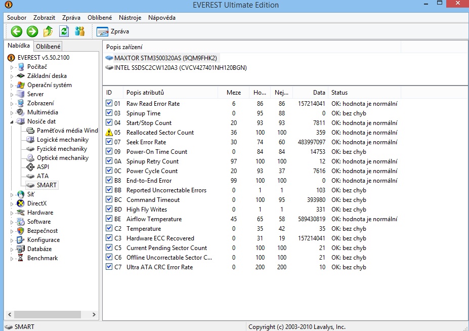

Dobrý den, mám problém s HDD mám ho už 5 let a poslední dobou začal občas chvílemi dost hlasitě přeskakovat, tak jsem koupil SSD, HDD teď používám jako sekundární který se vždy po pěti minutách automaticky vypíná ale dnes se přestal vypínat a jen tak přeskakuje i když je funkční, udělal jsem s.m.a.r.t test ale ve výsledcích se nevyznám poradí prosím nekdo? Díky
už odchází... jsou tam chyby a docela dost, tak už bych na něj nic neukládal nebo jenom něco, co ti…

Díky zkusil jsem i ten CrystalDiskInfo, no moc jsi mě nepotěšil mám tam celé FSX, ale co dával jsem…

jaký to má vliv na přealokaci? tam bych hledal chybu. že se nevypne, je v tomto případě podružné.

Ze ma prealokovanych par sektorov este nic neznamena. Riesi preco sa mu to zrazu nevypina.

Tak už vypíná, ale když jde tak pořád tak zvláštně přeskakuje, jak kdyby něco načítal. Defragmentace…

už odchází... jsou tam chyby a docela dost, tak už bych na něj nic neukládal nebo jenom něco, co ti nebude chybět
jinak můžeš ještě zkusit test HDTune nebo SMART lepší zobrazí CrystalDiskInfo
