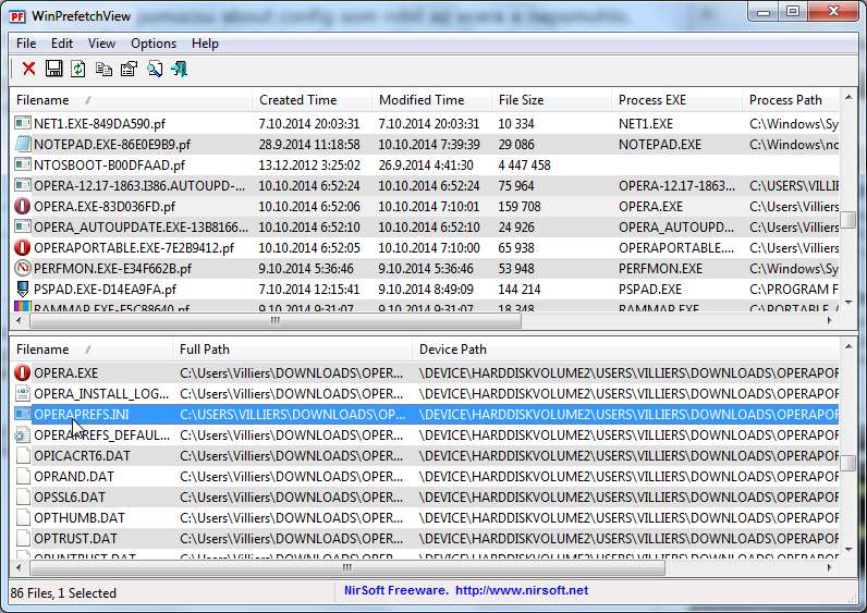

no úvaha říká, že exe si musí něco od někud načíst. vycucat z prstu si to nedovede. zkoušel jsem si portable operu a podle zjištění výchozího připojení, se standardně připojuje jako všichni. dobrou práci ti poskytne procmon (process name is opera.exe), process explorer (zásobník), dependency walker na závislosti.
idea s prefetchem (myslím systémový) je takováto: kdys před lety na xp, kdy byl prefetch zbrusu nový výmysl, jsem se jal počeštit jeden program. no i po půl dni si vesele žvatlal anglicky. nastavení naprosto ignoroval. přišel jsem na to, že systém si vybral načtený konfig z ram, což se nemá stát, aby najel neaktuální file, nicméně se stalo.
vymazej při vypnutém prohlížeči jeho pf
[20067-prefetch-jpg]
vymazání pracovních sad v ram je bezpečná operace
mě to vždycky pomohlo.

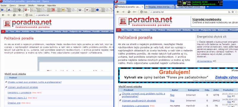

Takze uz my zacalo blbnut aj Turbo, ak ho vypnem Google zaraguje tak 2-3x normalne a potom zacne rusit spojenia nan. Zapnem Turbo, opat 2-3 vyhladavania bez problemov a zase musim vypnut.
Portable verzia bezi ok, je to nieco v Opere a v jej konfigoch.
Edit: Takze po chvilke rovnaky problem aj v prtable, vypol som hlavnu Operu, restartol portable a ziaden problem. Zzapol som hlavnu Operu a zatial vsetko ide aj po cca 20 vyhladavanich.
Chyba mi tam oporny bod a pravidlo coho by som sa chytil, pomaly to vypada, ze sa to deje akoby nahodne.
Na obrazku vidiet ako uz hlavna Opera blbne = nezobrazuje reklamy na poradni.
[http://pc.poradna.net/file/view/20080-opera-jpg]
