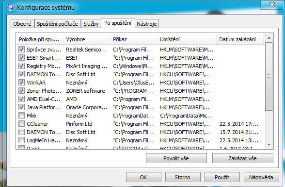

Co máš za programy v msconfig - karta Po spuštění? Dej sem případně screen (tak, aby bylo vidět, odk…
IQ37 25.09.2014 18:58

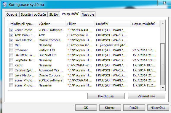

Tady to je dám sem ještě pokračování (Mk6 jsem si vytvořil sám aby se po spuštění zapnulo) .Musím do…

Proč proboha startupuješ Zoner a Winrar? To "Registry mo..." je co za hrůzu? Javu bych asi taky po s…

Opravdu myslím že když mám spuštěny tyto programy tak mi to nepustí video z minecarftu.... Je moje v…

Pokračování

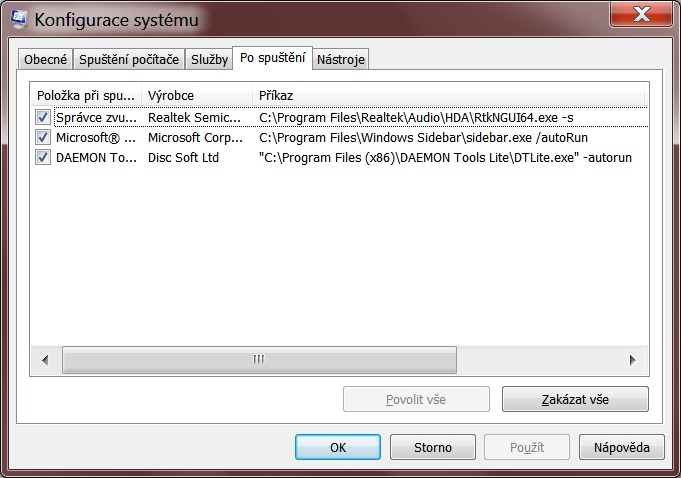

Vidíš, co tam mám já? A ani tohle tam nemusí být. Systém mi funguje neprosto v pořádku. Závadného ta… poslední
Závadného tam nemáš nic. Ale žes to roztáhl... aby bylo vidět, kde to startuje...
Tak prozatím jsi to, co ti to spouští, nenašel.
Taky to může startovat v Plánovači úloh z nějaké batky.
