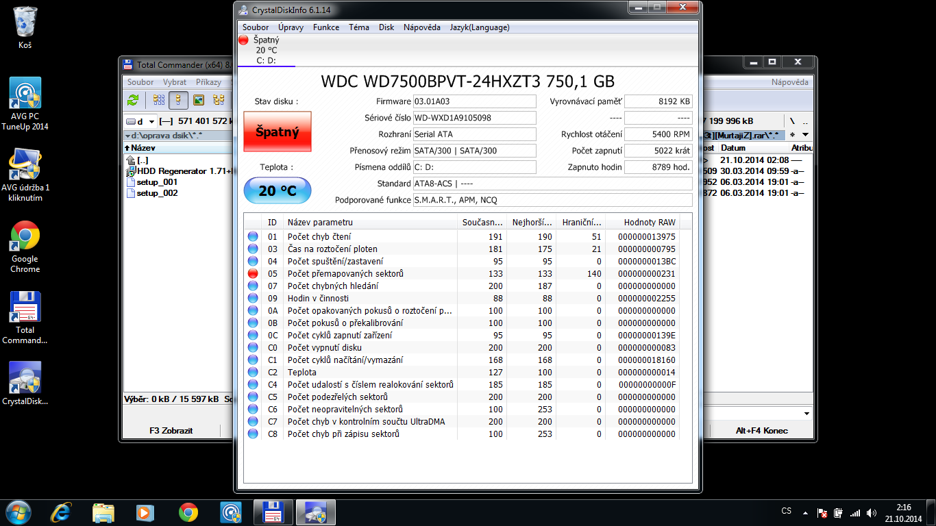

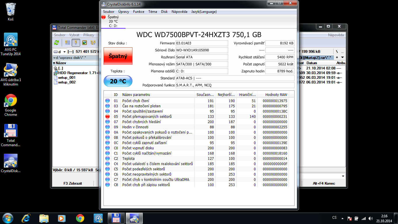

Tak takhle dopadl test nejaky programek na opravu vadnych sektoru a přemapovanych poradte

chyby 05,c5,c6 jsou považovány za kritické. nedá se říct při kolika chybách ten disk za nějakou dobu…
nedá se říct při kolika chybách ten disk za nějakou dobu odejde. už žlutě zbarvená výstraha může znamenat měsíce nebo taky nejbližší restart.
ale červené varování ber jako fakt, disk je na vyhození. 561 přemapovaných sektorů (231hex) je moc.
