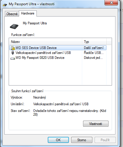

Připojil, ale instalaci ovladačů nepožadoval, ale teď jsem si všiml, že mi svítí v položce Hardwere…

Čo svieti ? Ovládač na ext. disk nainštaluje windows. Ovládač na USB3 radič inštaluješ ty.

svítí, že není naistalován...

Ukáž to okno.

The SES driver is not required for your drive to be recognized by your computer. Píše WD osobně. Už…

A co ti sviti v tom hardware a zarizeni, ze neni nainstalovane? (Disk to urcite neni)
MM.. 26.09.2014 18:11
to ne, jen ,že není naistalovaný . Jinak jde normálně. Ve správci zařízení a tiskáren u něj svítí žl…

Nemusis. To SES nema s rychlostou nic spolocne.
MM.. 26.09.2014 18:53
Vsetko je napisane tu http://wdc.custhelp.com/app/answers/detail/a_id/37 39/~/what-is-the-ses-driver…
MM.. 26.09.2014 18:56
Ok, jestli jsem to pochopil dobře, disk je v pohodě a pracuje jak má, přijdu jen o "vychytávky" , kt…
